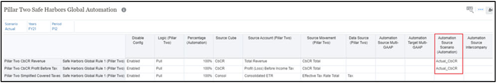

      範例:設定安全港協議
  • 如果已建立個別 CbCR 案例,則請在自動化規則中設定來源案例。設定來源案例
  • 選取 CbCR 案例時 (亦即 Actual_CbCR),您必須將「來源立方體」選取為 CbCR,否則將不會提取資料作為有效的來源變動成員。
  • 如果未選取來源立方體欄,系統將會假設來源立方體為 "Consol" 立方體。
  • 將來源立方體選取成 "CbCR" 時,來源變動需要是 CBCR 總計。

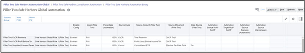

運作方式:若已設定全球規則,則會在儲存時將其複製到管轄區與實體層級。您可以在管轄區或實體層級停用全球規則,然後可以建立新的管轄區或實體規則以進行替代計算。在全球規則的管轄區或實體層級唯一允許變更的詳細資料是已啟用/已停用欄。
您可以在實體層級停用管轄區規則,然後可以建立新的實體規則以進行替代計算。在管轄區規則的實體層級唯一允許變更的詳細資料是已啟用/已停用欄。
您可以在實體層級儲存新的實體規則。您可以查看規則名稱來瞭解規則的類型 (亦即,全球、管轄區、實體)。您也可以視需要新增額外規則至中繼資料。
請注意,如果在實體表單中沒有全域規則,則您需要執行「支柱二自動化全域儲存」。
