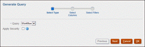

    1. 在選取類型中,選取下列項目:
      • 從模組中,選取補充資料管理程式。
      • 從查詢中,選取工作流程。
      • 選擇性:選取套用安全性核取方塊將使用者安全性篩選條件自動套用至產生的查詢。這會在產生報表時,將安全性憑證套用至填寫正確 SQL 的查詢。
    2. 按一下下一步。
      產生查詢對話方塊

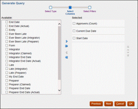

    3. 在選取欄中,選取要在查詢中顯示的欄,然後按下一步。
      選取欄
