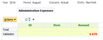

設定驗證並部署表單之後,科目餘額會連同 POV 顯示在「驗證」列。
表單「驗證」列的範例
