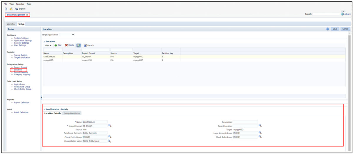

  3. 使用匯入檔案建立位置
    建立位置

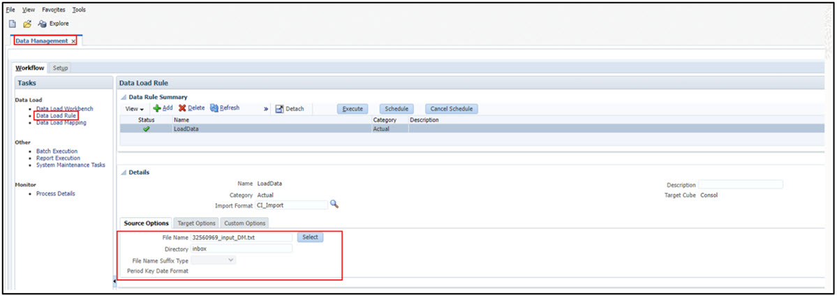

  4. 建立資料載入規則
    建立資料載入規則。

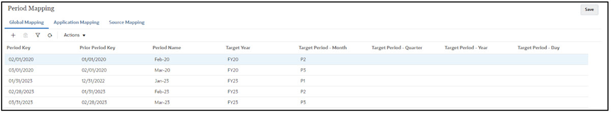

  5. Financial Consolidation and CloseTax Reporting 之間對映期間,因為每個 Cloud EPM 應用程式中宣告期間的方式不同。若要這麼做,請切換至資料整合的新使用者介面,然後選取應用程式資料交換動作期間對映
    對映期間

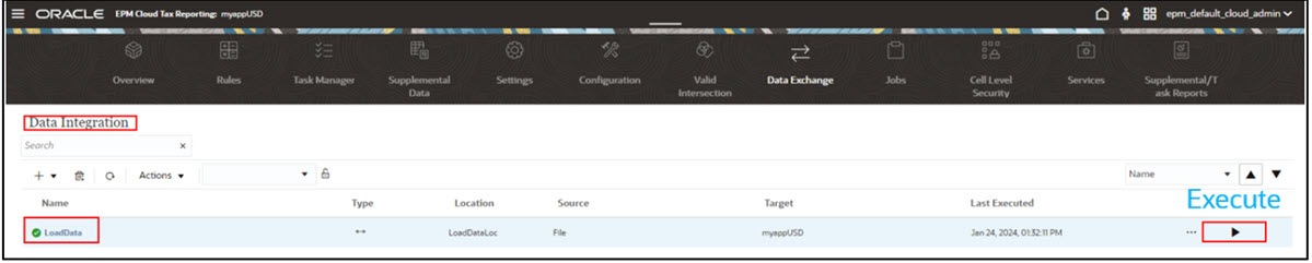

  6. 完成對映之後,執行資料整合
    執行整合

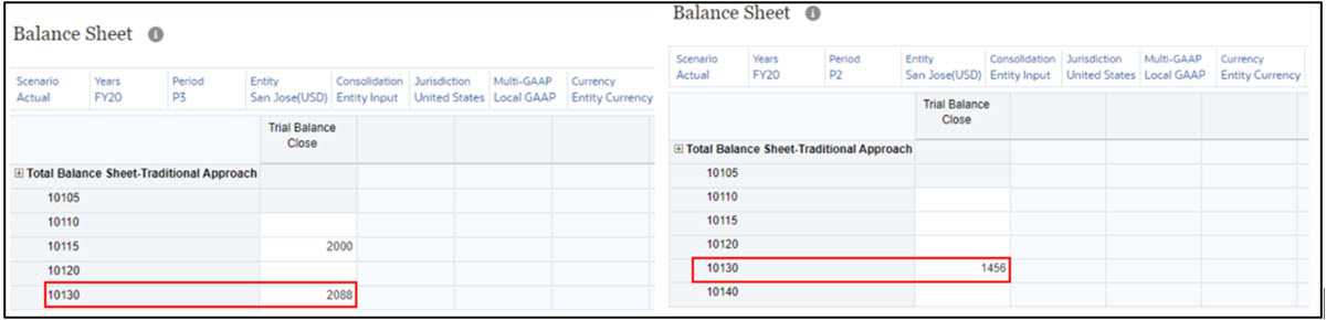

    在此純文字檔範例的情況下,資料現在應已載入至 LE103 實體和美國管轄區。
    資料載入範例
