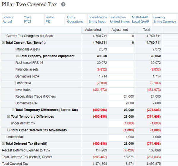

使用支柱二涵蓋稅負
涵蓋稅負指的是在範圍內實體收入或損失上加徵的稅負。
支柱二涵蓋稅負

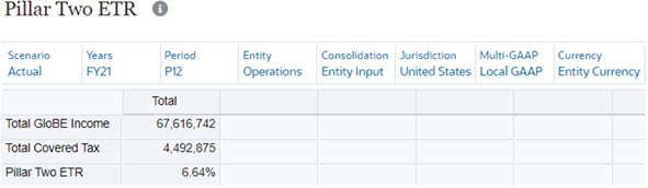

支柱二 ETR
支柱二全球 ETR 是透過下列方式所決定:將涵蓋稅負金額除以根據 GloBEIncome 所決定的收入金額。
支柱二 ETR

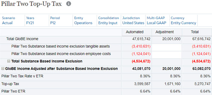

支柱二補充稅負
當實體 ETR 低於支柱二稅率時,必須計算實體的補充稅負百分比。計算方式是將 ETR 從支柱二稅率減去 (例如,若 ETR 是 10%,則補充稅負百分比等於 15% - 10% = 5%)。
補充稅負百分比 = 最低支柱二稅率 - 實體 ETR
接著會將補充稅負百分比乘以管轄區中的總收入,以決定補充稅負金額。
實體的總收入等於 GloBE 所得減去以物質為基礎的收入排除 (亦即,有形資產與薪資上的已排除固定報酬)。
支柱二補充稅負
