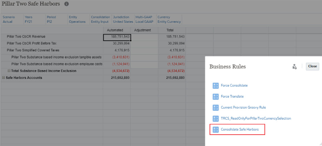

整合安全港協議 (獨立規則)
  • 只有已啟用 CbCR 功能時,才適用此規則。
  • 用以執行安全港協議自動化規則的獨立規則 (在動作 → 商業規則下,啟動整合安全港協議)
    獨立規則
  • 獨立規則也會附加至「支柱二安全港協議」表單。
