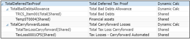

透過將帳面科目和稅務科目分組來建立科目替代階層,如以下範例所示。另請參閱:管理 Tax Reporting 中的建立替代階層
以下範例有兩個使用替代階層建立的使用案例。
  1. TotalBadDebtsAllowance 父項的共用成員為 Total Bad Debts 帳面科目和 Financial Assets 暫時性差異科目。
  2. TotalCarryforwardLosses 父項的共用成員為 Total Tax Loss Carryforward 帳面科目和 Tax Losses - Carryforward Automated 暫時性差異科目。
