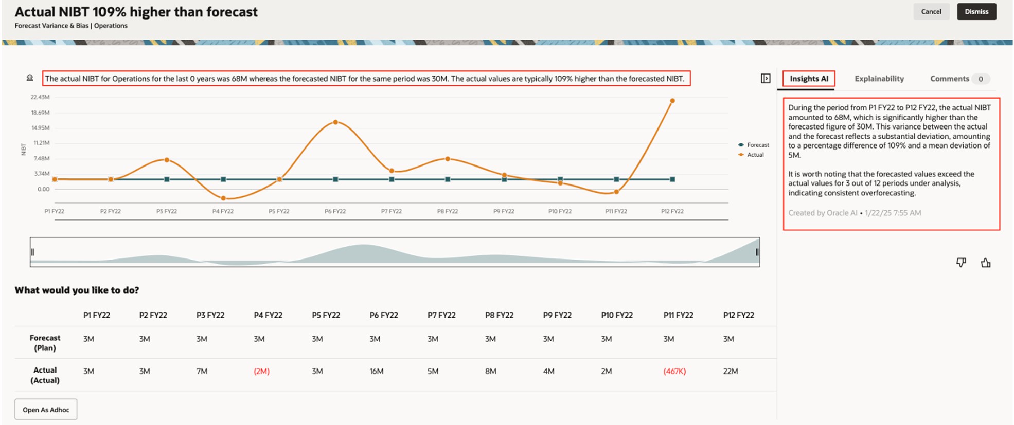

複查單一洞察分析的敘述摘要
若要查看單一洞察分析的敘述摘要,請執行下列動作:
  1. 從首頁中,按一下 IPM,然後按一下洞察分析以開啟洞察分析儀表板。
  2. 按一下「洞察分析」儀表板上詳細資料欄中的連結。您會看到「分析器」檢視,其中包含洞察分析的描述,還有各個值的圖表。
  3. 若要查看洞察分析的敘述摘要,請按一下 洞察分析可解釋性圖示(可解釋性),然後按一下洞察分析 AI 頁籤。
GenAI 會評估現有的分析、評量、方法和基於規則的摘要,並使用大型語言模型產生有意義的敘述描述,說明該洞察分析的影響。
此摘要使用 GenAI。GenAI 的輸出不一定真實、準確或適當。您需負責自行斟酌 GenAI 輸出的複查和使用。
單一洞察分析的敘述摘要

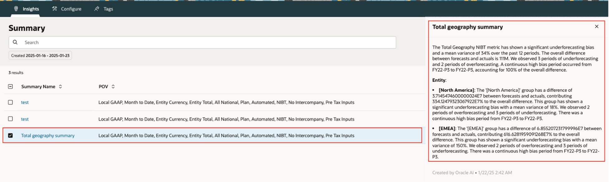

複查一組洞察分析的敘述摘要
若要複查基於父成員的一組洞察分析的敘述摘要,請執行下列動作:
  2. 選取父成員的洞察分析,然後從動作功能表中選取彙總。父成員和 POV 是分析的起點。
  3. 輸入摘要的名稱。
  4. 選取洞察分析類型。
    此分析一次只會複查並彙總單一洞察分析類型。例如,您無法同時彙總異常洞察分析以及預測差異和偏差洞察分析。
  5. 複查父成員和 POV,這些是以您原始的洞察分析選擇為基礎。如有需要,請使用成員選取器來選取其他成員。
  6. 按一下執行。
    GenAI 會評估父成員及其子成員在指定 POV 下所選類型的洞察分析,並產生有意義的摘要描述。例如,它可以識別構成父洞察分析的一或多個子成員,並描述其影響。
    摘要只包含使用者可以存取的成員。
  7. 在洞察分析儀表板上,按一下摘要頁籤,然後按一下要複查的摘要。
    在此範例中,摘要顯示「預測差異和偏差洞察分析」是由地理區總計的兩個子項 (即 North America 和 EMEA) 所驅動,並描述其對父項洞察分析的影響。
    多個洞察分析的摘要
