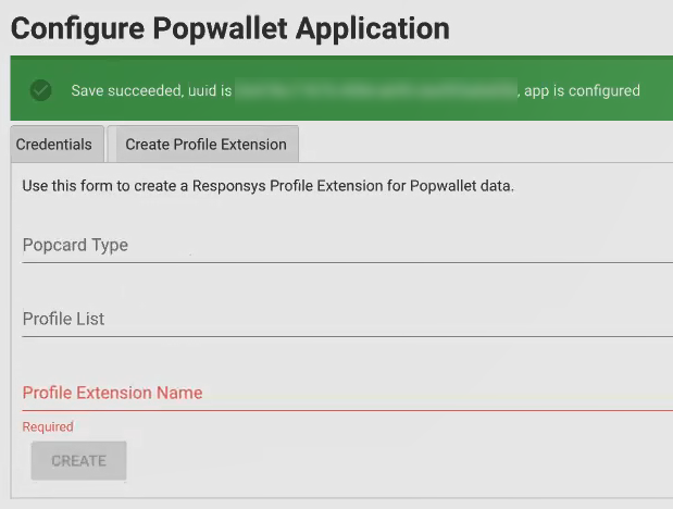

  6. Klicken Sie auf die Registerkarte Profilerweiterung erstellen. Mit diesem Formular können Sie die erforderliche PET erstellen, die Popwallet-Daten für Ihre Responsys-Profilliste enthält.
    Screenshot der Seite zum Konfigurieren der Popwallet-App, Registerkarte "Profilerweiterung erstellen", auf der Sie die PET für die Popwallet-Daten erstellen.
  7. Wählen Sie den Popcard-Typ und die Responsys-Profilliste aus, und geben Sie einen Namen für die neue PET ein.
  8. Klicken Sie auf Erstellen. Eine Meldung informiert Sie darüber, dass die Profilerweiterungstabelle erfolgreich erstellt wurde. Die PET wird im selben Ordner erstellt wie die Profilliste, die Sie ausgewählt haben.
