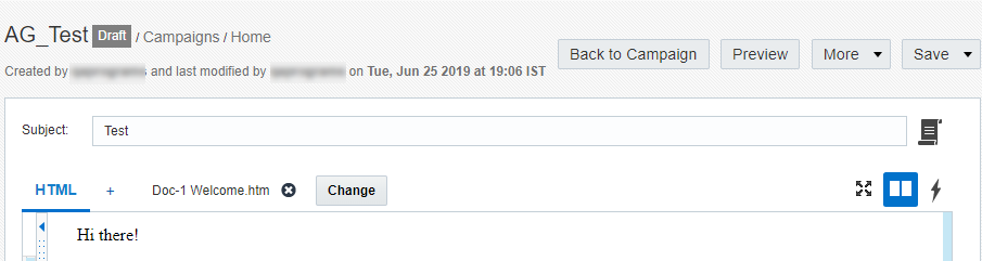

Diseñador de mensajes: posterior a la versión 19C

- Solo hay dos cambios en el diseñador de mensajes:
- La cabecera de la página ya no muestra Diseñador del centro de mensajes y ahora muestra el nombre de la campaña e información relacionada con la campaña, como la fecha de la última modificación.
- El botón Libro de trabajo se ha cambiado por Volver a la campaña.
