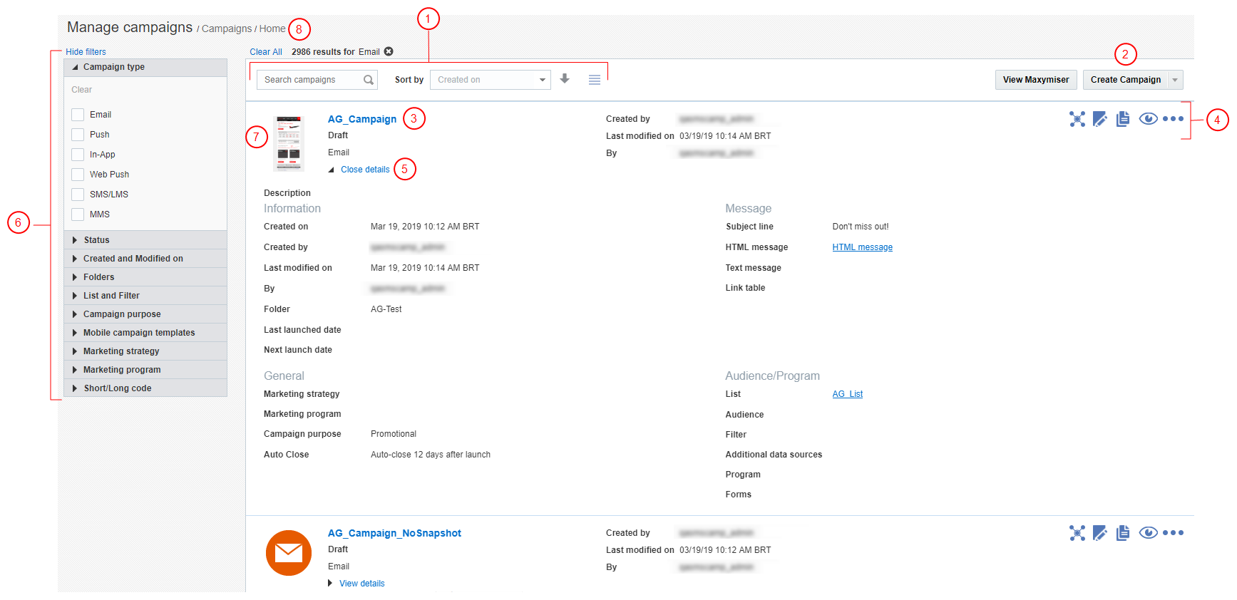

Use la página Gestionar campañas para gestionar campañas desde una ubicación centralizada. Muestra las campañas y concede acceso a ella en toda la campaña de Oracle Responsys para que pueda ordenar y aumentar el detalle de la información de campaña detallada, así como enlazar con todo lo necesario para crear y ejecutar las campañas.
Para navegar a la página Gestionar campañas:
- Haga clic en
en la parte superior de la página - En la barra de navegación lateral, haga clic en
y seleccione Gestionar campañas

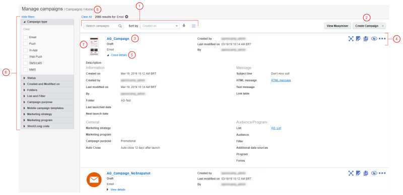

Opciones para acotar la búsqueda, ordenar los resultados o cambiar a una vista de cuadrícula.
Haga clic para crear una campaña.
Haga clic en el enlace para abrir la campaña.
Sugerencia: presione la tecla Ctrl mientras hace clic para abrir la campaña en un nuevo separador.
Opciones para trabajar con la campaña, por ejemplo, ver relaciones, editar, realizar una vista previa, copiar, etcétera. Haga clic en
Más para acceder a las opciones adicionales.
Haga clic para ver detalles adicionales sobre el objeto.
Opciones adicionales del filtro de búsqueda.
Captura de pantalla del mensaje de una campaña de correo electrónico.
Nota: las campañas de correo electrónico clásicas y todos los demás tipos de campaña tienen un icono de color naranja para que pueda diferenciar este tipo de campañas de las del diseñador de mensajes de correo electrónico. Si ve el icono de correo electrónico de color naranja para una campaña del diseñador de mensajes de correo electrónico, cree un mensaje de correo electrónico para la campaña y guárdelo. Si después de guardar el mensaje, sigue viendo el icono de color naranja, guarde otra vez el mensaje para volver a generar la captura de pantalla.
