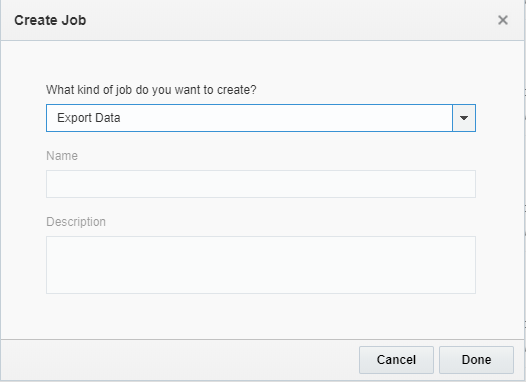

Para crear un trabajo de exportación de datos:
  1. Haga clic en Datos en la barra de navegación lateral y seleccione Connect.
  2. Haga clic en Crear trabajo en la página Gestión de Connect.
  3. Seleccione Exportar datos de la lista desplegable y proporcione un nombre y una descripción del trabajo de exportación.
    Un nombre de trabajo no pueden tener una longitud superior a los 100 caracteres y solo puede incluir los siguientes caracteres: A-Z a-z 0-9 espacio ! - = @ _ [ ] { }
  4. Haga clic en Listo.

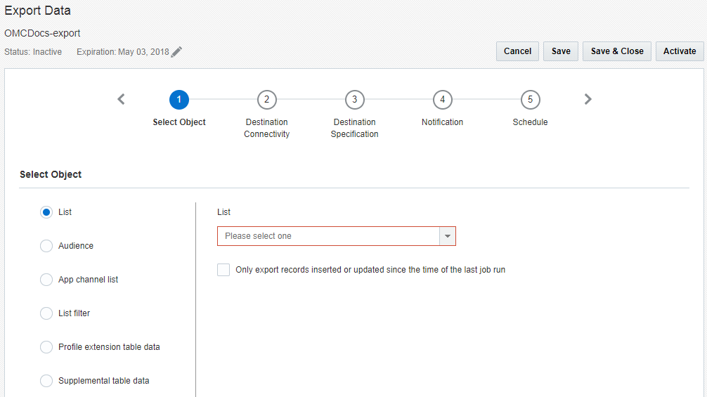

    Se abre el asistente de exportación de Connect. Puede completar los pasos en cualquier orden y guardar los cambios y continuar más adelante.
    Imagen del asistente de exportación de Connect
  5. Complete los siguientes pasos:
  6. Después de configurar todos los pasos, haga clic en Activar para activar el trabajo.
    Importante: para poder guardar o activar el trabajo, debe establecer una fecha de caducidad o configurar el trabajo para que no caduque nunca. Para establecer una fecha de caducidad, haga clic en EditarImagen del icono Editar junto a Caducidad. Cuando el trabajo caduca, se elimina y no se puede recuperar. Obtenga más información sobre la gestión de la fecha de caducidad.

Paso 1: Selección de objeto
En este paso, puede seleccionar los objetos que va a exportar. Puede exportar cualquiera de los siguientes elementos:
  • Listas
  • Públicos
  • Listas de canales de aplicación
  • Filtros de lista o filtros de lista de canales de aplicación
  • Datos de tabla de extensiones de perfil
  • Datos de tabla suplementaria
Para seleccionar el objeto que va a exportar:
  1. En el paso Seleccionar objeto, seleccione el tipo de objeto que desea exportar.
  2. Seleccione el objeto que desea exportar de la lista.
    • Para listas de perfil: seleccione Lista si se le solicita o si desea utilizar otra lista diferente de la que se muestra.
    • Para los públicos, las listas de canales de aplicación y las tablas de extensiones de perfil: seleccione la lista a la que se refiere el origen de datos antes de seleccionar el origen de datos.
    • Para filtros de lista, seleccione Lista y Filtro.
    • Para los filtros de lista de canales de aplicación, seleccione el objeto de filtro de lista. A continuación, elija Lista y Usar lista de canales de aplicación. Por último, elija Filtro.
  3. De forma opcional, para listas y tablas, puede restringir los registros a aquellos modificados desde la última ejecución del trabajo, según el registro de hora de esta. Para ello, seleccione Exportar solo los registros insertados o actualizados desde la última vez que se ejecutó un trabajo.
