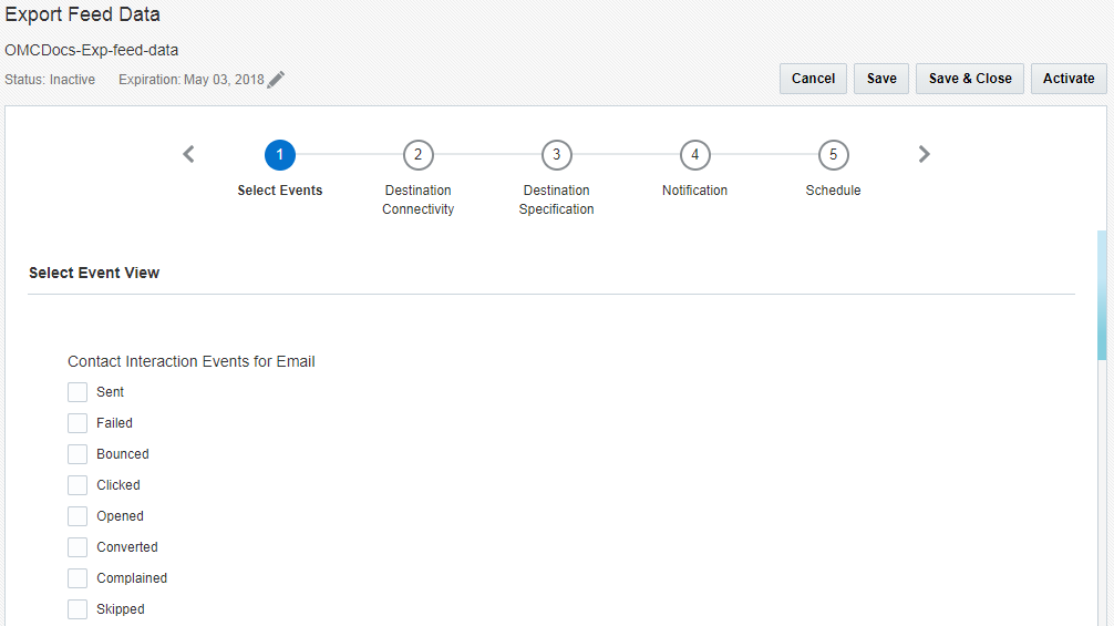

Para crear un trabajo de exportación de datos de fuentes:
- Haga clic en
Datos en la barra de navegación lateral y seleccione Connect. - Haga clic en Crear trabajo en la página de gestión de Connect.
- Seleccione Exportar datos de fuentes de la lista desplegable y proporcione un nombre y una descripción del trabajo de exportación.
Un nombre de trabajo no pueden tener una longitud superior a los 100 caracteres y solo puede incluir los siguientes caracteres: A-Z a-z 0-9 espacio ! - = @ _ [ ] { }
- Haga clic en Listo.
Se abre el asistente de exportación de Connect. Puede completar los pasos en cualquier orden y guardar los cambios y continuar más adelante.
- Complete los siguientes pasos:
- Cuando haya configurado todos los pasos, haga clic en Guardar. Para guardar y activar el grupo, haga clic en Activar.
Nota: los trabajos de exportación de datos de fuentes están configurados como No caduca nunca por defecto. Puede cambiar la fecha de caducidad haciendo clic en Editar
junto a Caducidad. Si asigna a un trabajo una fecha de caducidad, el trabajo se eliminará cuando caduque. Obtenga más información sobre la gestión de la fecha de caducidad.
Cuando haya terminado:
- Cuando haya guardado el trabajo, puede utilizar la página de gestión de Connect para gestionarla. Obtenga más información sobre la gestión de trabajos.
- Cuando haya guardado el trabajo, Connect puede devolver errores. Haga clic en Mostrar errores para revisar los errores y acceder rápidamente a la página que se necesita corregir. Debe resolver todos los errores antes de activar el trabajo.
Paso 1: Selección de eventos
En este paso, puede seleccionar los eventos que va a exportar.
Eventos de interacción de contacto para correo electrónico
- Enviado: mensajes por destinatario y por lanzamiento de campaña que se han enviado correctamente al servidor de correo de destino
