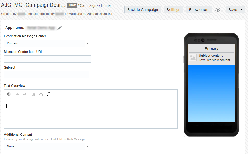

Diseñador de mensajes: posterior a la versión 19C
Imagen del diseñador de mensajes del centro de mensajes

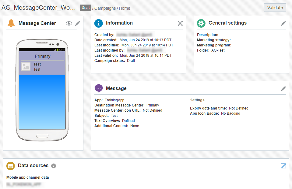

Libro de trabajo de campaña: anterior a la versión 19C

Diferencias con el libro de trabajo de campaña antiguo
Resumen de los cambios significativos
  • Con el diseñador de campañas, desplace el mouse sobre el panel Centro de mensajes para ver los atributos clave del mensaje (primero deberá guardar el mensaje). El panel Mensaje del libro de trabajo de campaña se ha sustituido por esta función de desplazamiento del puntero. Al desplazar el cursor sobre el panel Centro de mensajes también podrá editar o previsualizar el mensaje, o acceder al cuadro de diálogo Orígenes de datos.
  • En el nuevo diseñador de campañas, las acciones se muestran en la parte superior de la página; por ejemplo, Vista previa, Lanzar, etc.
  • Una vez que se ha guardado el mensaje, los usuarios pueden ver la información que se encontraba previamente en el panel Mensaje del libro de trabajo al desplazar el cursor sobre la superposición del panel Centro de mensajes.
  • Solo hay dos cambios en el diseñador de mensajes:
    • La cabecera de la página ya no muestra Diseñador del centro de mensajes y ahora muestra el nombre de la campaña e información relacionada con la campaña, como la fecha de la última modificación.
    • El botón Libro de trabajo se ha cambiado por Volver a la campaña.
