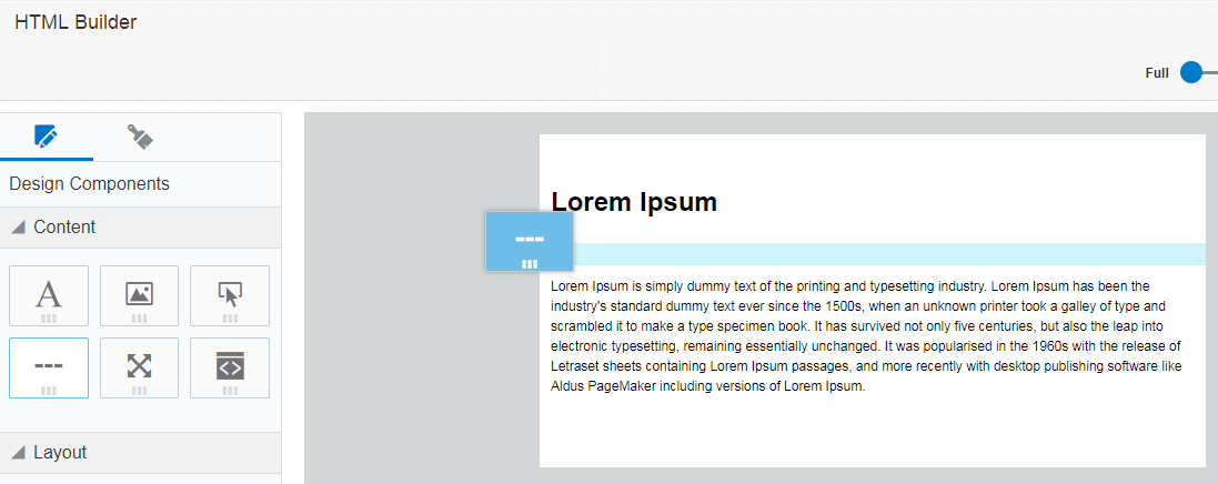

  1. Con la plantilla de correo electrónico abierta, arrastre el componente de contenido de divisor o espaciador al diseño.
    Gif que muestra un divisor que se arrastra al panel de componentes de diseño
  2. Haga clic en el bloque de contenido del divisor o el espaciador y utilice los paneles Divisor o Espaciador para configurar los valores y el estilo de estos elementos.
