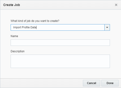

  3. Selezionare Importa i dati del profilo nell'elenco a discesa e fornire il nome e la descrizione del job di importazione.
    Immagine della finestra di dialogo Crea job con l'opzione di importazione dei dati del profilo selezionata
    I nomi job non possono superare i 100 caratteri e possono includere solo i caratteri seguenti: A-Z a-z 0-9 spazio ! - = @ _ [ ] { }

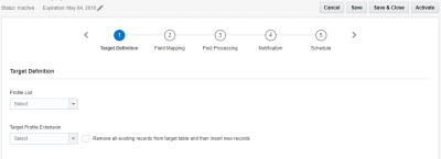

Passo 1: definizione della destinazione
In questo passo l'utente seleziona la tabella delle estensioni di profilo in cui importare i dati.
Immagine del passo Definizione target dell'importazione Connect ORCE
Per aggiungere una definizione destinazione:
  1. In Definizione target selezionare l'elenco corrispondente alla tabella delle estensioni di profilo di destinazione.
  2. Selezionare Estensione profilo di destinazione nell'elenco a discesa.
  3. Per sostituire i record esistenti della tabella con i nuovi record caricati, selezionare la casella di controllo Rimuovi tutti i record esistenti dalla tabella di destinazione, quindi inserisci nuovi record.

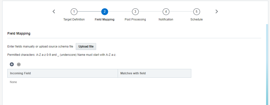

Passo 2: mapping dei campi
In questo passo l'utente esegue il mapping delle colonne dal file di origine ai campi dell'elenco profili o della tabella PET target. Il mapping specifica la colonna che corrisponde al campo.
È possibile eseguire il mapping dei campi manualmente oppure utilizzando un file di caricamento.

Per caricare un file di mapping
  1. In Mapping campi fare clic su Carica file.
  2. Selezionare il file di mapping e completare i dettagli.
    • I campi sono delimitati da: selezionare il delimitatore, in genere una tabulazione o una virgola, utilizzato per suddividere le colonne nel file.
    • I campi sono racchiusi tra: specificare se le colonne di testo e i valori sono racchiusi tra apici o virgolette.
    • La prima riga contiene nomi di colonna: selezionare la casella di controllo se la prima riga contiene nomi di colonna.

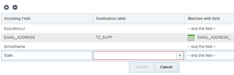

Per eseguire il mapping dei campi:
  1. In Mapping campi fare clic su Aggiungi (+).
  2. Accertarsi di selezionare anche la tabella di destinazione del campo.
  3. Specificare il campo in entrata e il campo a cui corrisponde. Se non si desidera definire la corrispondenza per un campo, selezionare ignora questo campo.
    Immagine che mostra il mapping del campo in entrata
  4. Fare clic su Aggiorna.

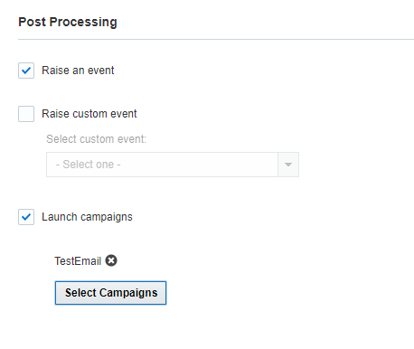

Passo 3: post-elaborazione
In questo passo l'utente seleziona le azioni da eseguire dopo l'esecuzione riuscita del job.
  • Genera evento: selezionare questa casella di controllo per rendere disponibile il job completato per Program. Se questa opzione è selezionata, il job diventerà disponibile come evento Connect in Program.
  • Genera evento personalizzato: selezionare questa casella di controllo per generare l'evento personalizzato specificato quando l'esecuzione del job riesce. Selezionare l'evento da generare nell'elenco a discesa Seleziona evento personalizzato.
  • Lancia campagne: selezionare questa casella di controllo per lanciare le campagne selezionate quando l'esecuzione del job riesce. È possibile selezionare fino a 40 campagne. Per ricevere le notifiche relative all'avanzamento dei lanci delle campagne, assicurarsi che le impostazioni di ogni campagna specifichino uno o più indirizzi e-mail per la ricezione di tali notifiche.

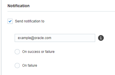

Passo 4: notifica
In questo passo l'utente imposta le notifiche e-mail per il job. È possibile scegliere di inviare le notifiche dopo un'esecuzione con esito positivo o negativo di un job.
