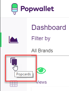

  1. Eseguire il login a Popwallet. Nella pagina principale fare clic su Popcards.
    Screenshot che mostra la posizione del pulsante Popcards nella home page Popwallet.

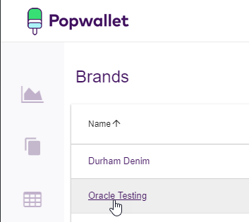

  2. Nella pagina Brands fare clic sul brand della Popcard che si desidera modificare.
    Screenshot che mostra come selezionare un brand nella pagina di selezione Brands.

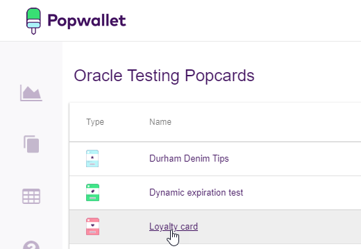

  3. Nella pagina Popcards del brand fare clic sulla Popcard che si desidera modificare. Viene visualizzata la pagina della Popcard.
    Screenshot che mostra come selezionare una Popcard dalla pagina di selezione Popcards.

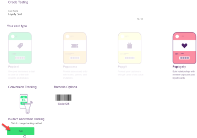

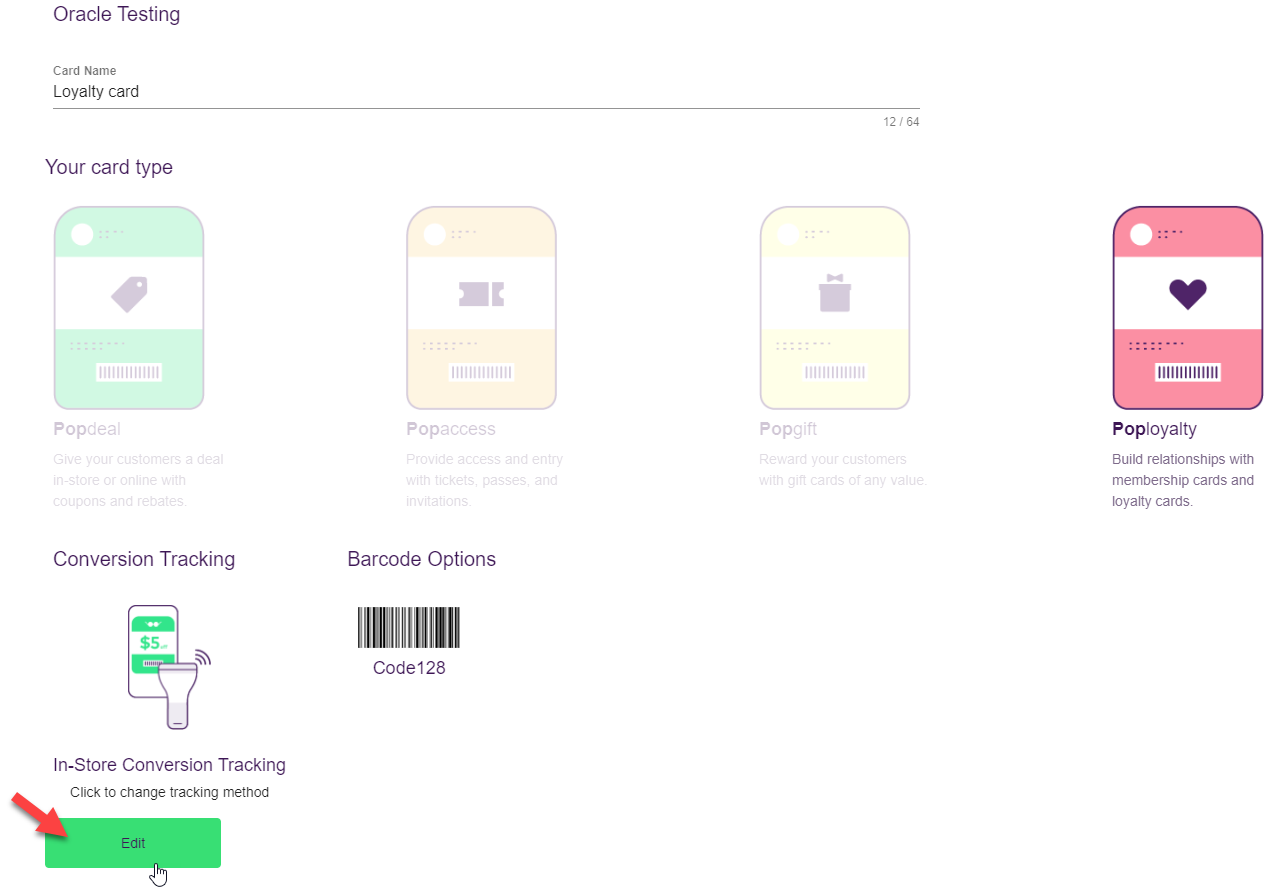

  4. Fare clic su Modifica.
    Screenshot che mostra la pagina della Popcard di esempio. Da qui, è possibile fare clic sul pulsante Edit per accedere alle pagine delle impostazioni della Popcard.
    All'apertura, le pagine delle impostazioni della Popcard visualizzano l'editor Card per Google Pay. Utilizzare i pulsanti di navigazione nella parte inferiore della pagina per passare da una pagina di impostazioni all'altra.
    Screenshot che mostra l'interfaccia Card, in cui è evidenziato il pulsante di navigazione. Utilizzare i pulsanti di navigazione per individuare le pagine Details, in cui è possibile aggiungere attributi personalizzati.

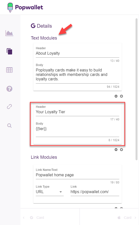

    • Per Google Pay: fare clic su Pulsante per accedere alla pagina Details per Google Wallet. per accedere alla pagina Details. Definire gli attributi personalizzati nella sezione Text Modules.
      Screenshot della configurazione del pass Popwallet per Google Pay

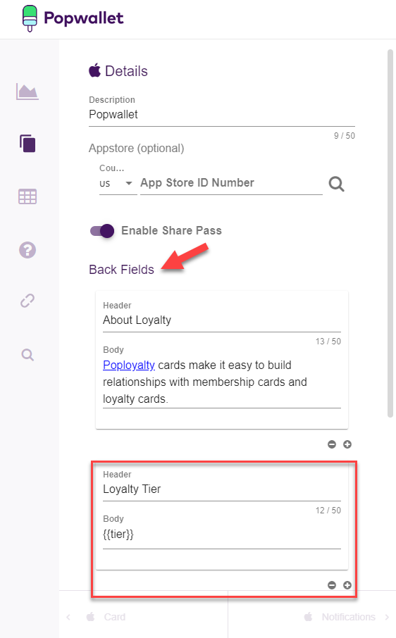

    • Per Apple Wallet: fare clic su Pulsante per accedere alla pagina Details per Apple Wallet. per accedere alla pagina Details. Definire gli attributi personalizzati nella sezione Back Fields.
      Screenshot della configurazione del pass Popwallet per Apple Wallet

  7. Nel campo Header inserire l'etichetta dell'attributo.
  8. Nel campo Body inserire la variabile dell'attributo, racchiusa tra doppie parentesi graffe. Ad esempio: {{variabile_attributo}}. Ad esempio, se si desidera definire l'attributo "tier" per visualizzare il livello del programma fedeltà a cui appartiene il cliente, inserire {{tier}} nel campo.
  9. Ripetere questi passi per ogni attributo personalizzato da aggiungere, per ciascuna piattaforma.
