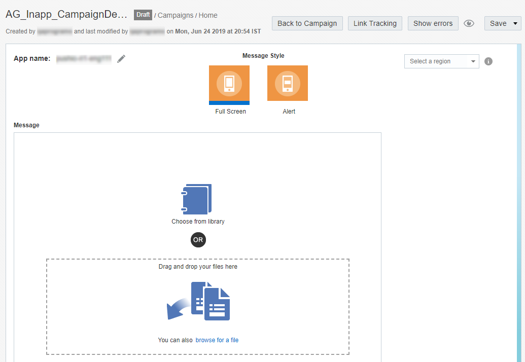

Progettazione messaggio: dopo la release 19C

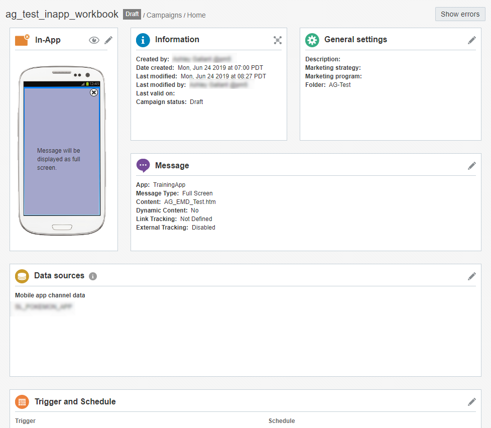

Cartella di lavoro campagna: prima della release 19C

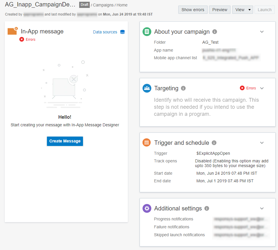

Progettazione campagna: dopo la release 19C

- Con Progettazione campagna, passare il puntatore del mouse sul pannello Messaggio in-app per visualizzare i principali attributi del messaggio (sarà prima necessario salvare il messaggio). Il pannello Messaggio della cartella di lavoro campagna è stato sostituito da tale funzionalità di passaggio del puntatore del mouse. Passando il puntatore del mouse sul pannello Messaggio in-app, sarà inoltre possibile modificare il messaggio o visualizzarne l'anteprima oppure accedere alla finestra di dialogo Origini dati.
- Nella nuova funzionalità Progettazione campagna le azioni, tra cui Anteprima, Lancia e così via, vengono visualizzate nella parte superiore della pagina.
- Dopo il salvataggio del messaggio, gli utenti potranno visualizzare le informazioni che in precedenza si trovavano nel pannello Messaggio della cartella di lavoro passando il puntatore del mouse sulla sovrapposizione Messaggio in-app.
- Rispetto a Progettazione messaggio, sono state apportate solo due modifiche.
- L'intestazione della pagina non indica più Progettazione messaggi in-app, ma contiene il nome e le informazioni relative alla campagna, ad esempio la data dell'ultima modifica.
- Il pulsante Cartella di lavoro è diventato il pulsante Torna alla campagna.
- La cartella di lavoro campagna ora è denominata Progettazione campagna.
- Fare clic su
per espandere un pannello. - L'applicazione ora può anche essere modificata da Informazioni sulla campagna.
- Il campo Data creazione non è più visualizzato. È tuttavia possibile trovare queste informazioni nella pagina Gestisci campagne.
- Progettazione campagna presenta meno pannelli rispetto alla cartella di lavoro campagna allo scopo di facilitare l'utilizzo.
- Quando modificano le informazioni in un pannello, gli utenti devono fare clic su Salva nella parte superiore del pannello per effettuare il salvataggio e su Annulla nella parte superiore dello stesso pannello per ignorare le modifiche.
- Per modificare il nome di una campagna, gli utenti devono fare clic sul nome della campagna nella parte superiore della pagina.
