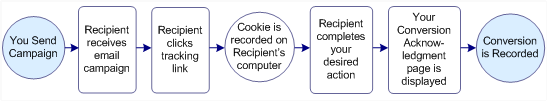

Procedura generale e requisiti per il tracciamento delle conversioni
Di seguito vengono illustrati i passi generali e i requisiti per il completamento del processo di tracciamento delle conversioni.

  8. Il destinatario dell'e-mail riceve il messaggio della campagna e fa clic su un collegamento che induce a un'ulteriore azione da parte del destinatario che può portare a una conversione.
  9. L'azione del collegamento click-through registra un cookie del browser nel computer del destinatario e quest'ultimo viene indirizzato all'URL di destinazione.
    Questo cookie identifica la campagna di origine e il collegamento di tracciamento su cui è stato fatto clic.
  10. Il destinatario esegue l'azione desiderata, ad esempio effettuare un acquisto.
  11. (Obbligatorio) La conferma dell'azione viene inviata, quindi visualizzata tramite un browser Web. Esempio per la vendita al dettaglio: messaggio di ringraziamento.
    Questa conferma è la pagina di conferma della conversione contenente il tag di tracciamento conversione.
  12. I dati dei cookie del destinatario vengono confrontati con i dati abilitati nella scheda Tracciamento conversioni. Se corrispondono, i risultati vengono registrati come evento di conversione.
