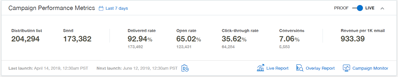

캠페인 성과 지표 패널을 사용하면 캠페인 디자이너를 나가지 않고도 캠페인 성과를 평가할 수 있습니다. 캠페인 매출 및 비율에 대한 Insight를 얻고 다양한 기간(지난 7일, 30일, 90일 또는 오늘)으로 해당 지표를 평가합니다. 해당하는 경우, 검증이나 라이브 실행을 위해 지표 간에 전환할 수도 있습니다. 이 패널은 라이브 실행이나 검증 실행이 시작 또는 스케줄링된 후에만 표시되고, 지표는 라이브 또는 검증 실행이 시작된 후에만 표시됩니다.
지표
검증 또는 캠페인이 실행되면 캠페인 성과 지표 패널에 다음 지표가 표시됩니다.
- 배포 목록: 실행 시 배포 목록에 있는 전자메일 주소 수
- 전송됨: 전송된 메시지 수.
- 전달 수: 성공적으로 전달된 메시지 수
- 전달 비율: (전달 수/전송된 총 전자메일 수) * 100%
- 열기 수: 열어본 전자메일 메시지 수(여러 번 열기 포함).
- 열기 비율: (열기 수/전달 수) * 100%
- 클릭 수: 총 클릭 수(즉, 동일한 링크를 여러 번 누른 것을 포함한 모든 링크에 대한 클릭 수). 구독 해제 수는 클릭 수로 등록되지 않습니다.
- 클릭률: (총 클릭 수/전달 수) * 100%
- 전환 수: 전환 작업 수.
- 매출: 특정 캠페인 실행과 연관된 총 매출.
- 1K 전자메일당 매출: (총 매출/총 전달 수) * 1,000
