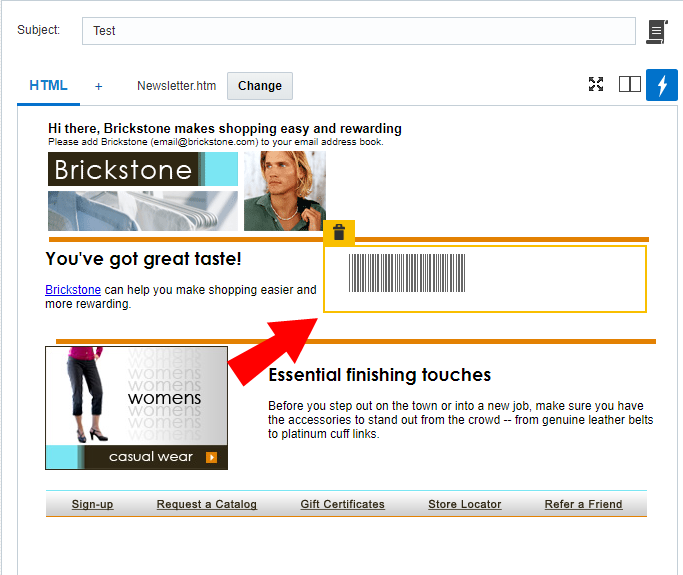

사용자는 메시지 디자이너에서 바코드 위젯을 전자메일로 끌어 놓을 수 있습니다. 사용자가 바코드를 포함하는 캠페인을 구성하여 실행하면, 전자메일 수신자는 프로모션 또는 거래 목적으로 바코드를 사용할 수 있습니다. 계정 관리자는 계정 페이지를 통해 이 위젯을 사용으로 설정할 수 있습니다.
바코드 위젯을 사용하면 수신자가 전송된 프로모션이나 거래를 매장이나 이벤트로 쉽게 가져올 수 있습니다. 예를 들어, 연락처는 할인 바코드가 전송된 소매점에 들어가서 모바일 장치를 통해 바코드에 접근할 수 있으며, 계산원이 매장 내에서 스캔합니다.
메시지에 바코드 위젯을 추가한 후 요구 사항에 맞게 바코드의 설정과 모양을 사용자정의할 수 있습니다. 메시지 디자이너는 바코드 구성의 변경사항을 실시간으로 표시합니다. 미리보기 모드 또는 검증 실행에서 바코드를 미리 볼 수도 있습니다.
- 영역에 바코드 위젯을 추가합니다.
- 코드 값을 입력합니다.
이 값이 바코드로 변환되는 값입니다. 예를 들어, 프로파일 목록, PET 또는 추가 테이블의 필드를 참조하는 RPL을 포함할 수 있습니다.
