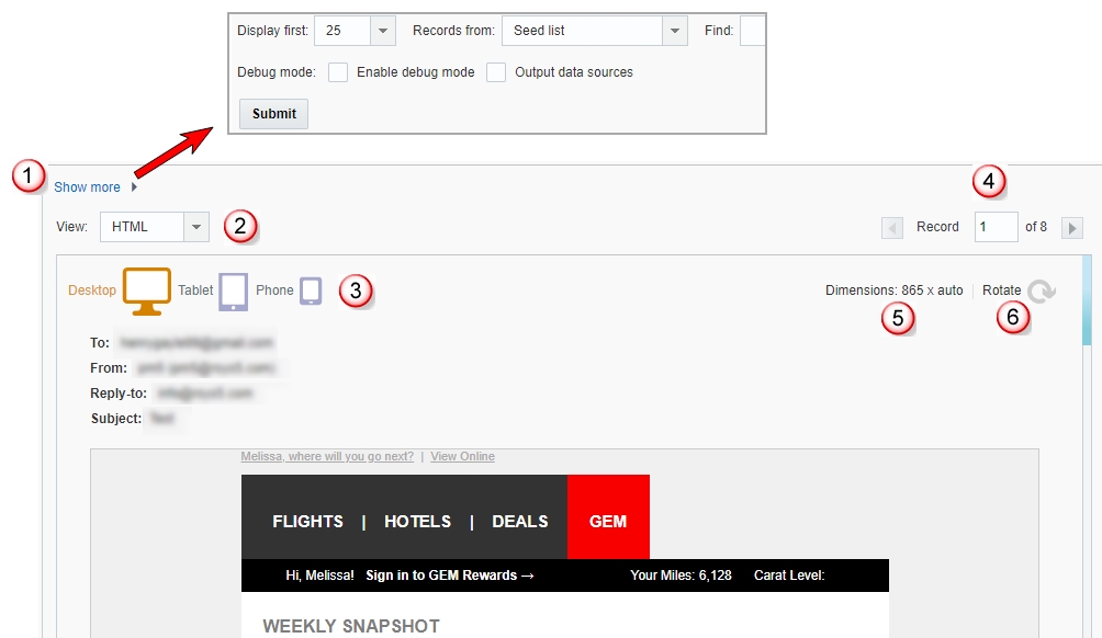

전자메일 메시지 디자이너에서 데스크톱, 태블릿 및 휴대폰 폼 팩터에 해당하는 다양한 화면 너비로 메시지를 미리 볼 수 있습니다.
전자메일 메시지 디자이너에서 미리보기를 눌러 미리 봅니다.
다음 그림에서는 미리보기에서 선택할 수 있는 옵션을 보여줍니다.
참고: 레코드 출처 드롭다운에서 사용 가능한 두 가지 옵션이 업데이트되었습니다. 대상자가 목표 수신자로 업데이트되었으며, 샘플링 목록이 샘플링 수신자로 업데이트되었습니다.
                                                         표시할 레코드 수 또는 미리보기에 사용할 데이터 출처를 선택하거나 특정 수신자 또는 문자열을 찾으려면 누릅니다.
                                                         미리 볼 버전을 선택합니다.
 미리 볼 버전을 선택합니다.
                                                         미리 볼 장치를 선택합니다.
 미리 볼 장치를 선택합니다.
                                                         레코드 간에 이동합니다.
 레코드 간에 이동합니다.
                                                         및
 및  을 사용하여 레코드 간에 이동합니다. 특정 레코드로 이동하려면 레코드 필드에 레코드 번호를 입력하고 Enter 키를 누릅니다.
                                                         선택된 화면의 크기를 확인합니다.
 선택된 화면의 크기를 확인합니다.
                                                         미리보기를 회전하려면 누릅니다.
미리보기를 회전하려면 누릅니다.
