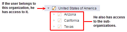

사용자는 자신이 포함된 조직과 해당 하위 조직에 속한 객체에만 접근할 수 있습니다. 예를 들어 미국 조직에 속해 있는 사용자는 미국 및 모든 해당 하위 조직에 속한 캠페인을 볼 수 있습니다.

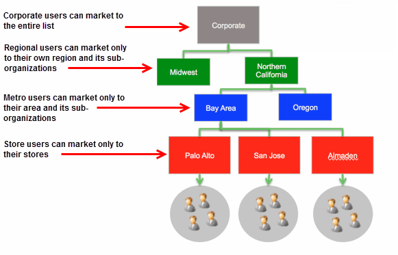

공유 대상자 없음
이러한 유형의 구조에서는 피어 조직 단위가 대상자를 공유하지 않습니다(예: 각 매장에서 해당 도시에 거주하는 대상자에게만 마케팅할 수 있는 경우).
대상자 범위 지정 코드 할당
이 구조에서는 최하위 수준(리프)의 각 조직에 고유한 대상자 범위 지정 코드를 할당해야 합니다. 상위 수준의 조직 단위는 해당 하위 조직의 코드를 상속하며 모든 해당 하위 조직의 모든 수신자에게 마케팅할 수 있습니다.

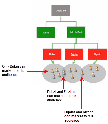

제한된 대상자 공유
이러한 유형의 구조에서는 피어 조직 단위가 제한적으로 대상자를 공유합니다(예: 전체가 아닌 일부의 여러 조직 단위가 동일한 대상자에게 마케팅할 수 있는 경우).
대상자 범위 지정 코드 할당
이 구조에서는 최하위 수준(리프)의 각 조직에 이 조직에서 마케팅할 수 있는 모든 코드를 할당해야 합니다. 상위 수준의 조직 단위는 해당 하위 조직의 코드를 상속하며 모든 해당 하위 조직의 모든 수신자에게 마케팅할 수 있습니다.
