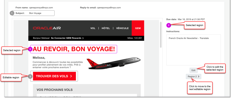

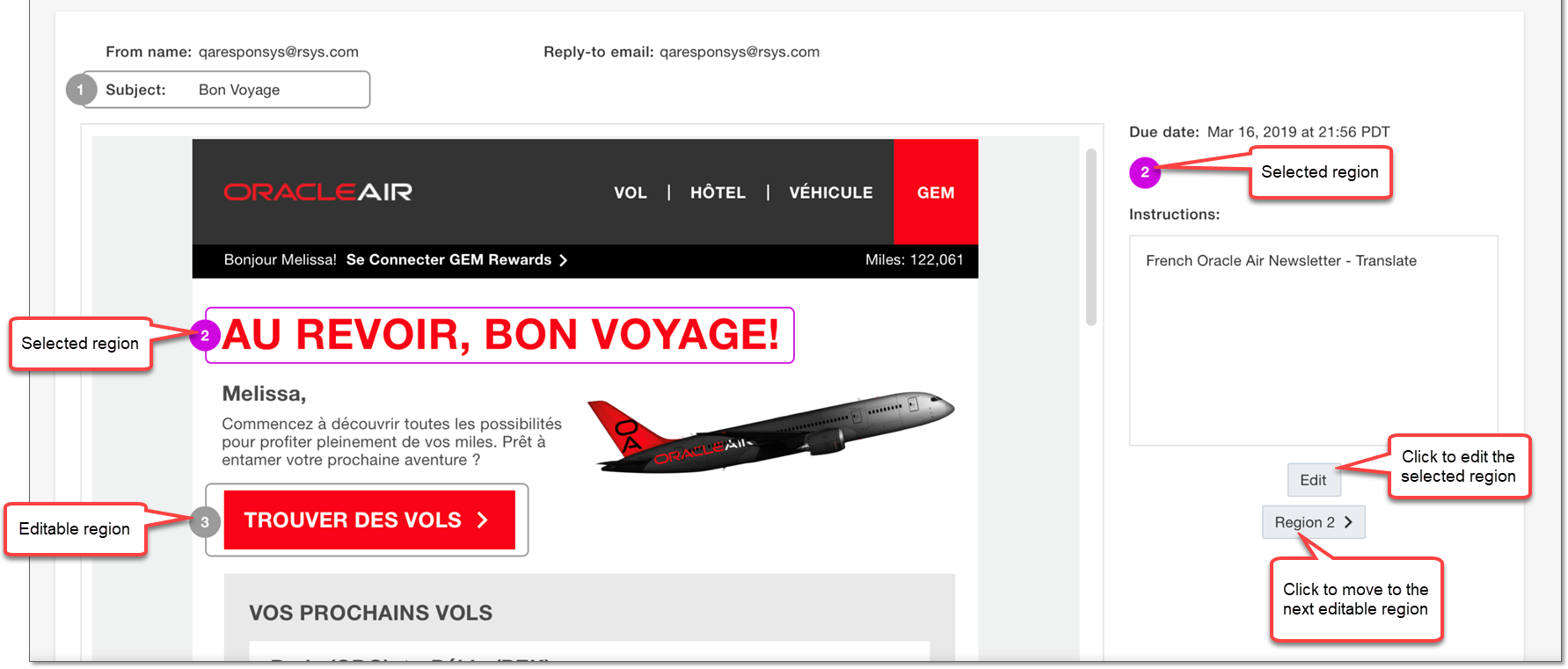

    캠페인 디자이너가 선택한 항목에 따라 번역자는 전자메일 제목 라인, 텍스트 및 이미지를 작업할 수 있습니다. 캠페인 디자이너가 번역하도록 선택하지 않은 영역은 편집할 수 없으며, 대부분의 서식과 HTML 코딩은 변경할 수 없습니다.
  3. 번역하도록 표시된 영역 간에 이동합니다. 각 영역에 대해 다음 중 하나를 수행합니다.
    • 텍스트 영역을 편집하려면 원하는 영역을 선택하고 편집을 누른 다음 변경을 수행하고 완료를 누릅니다.
      팁: 텍스트 편집기에서 철자가 틀린 단어에는 빨간색 밑줄이 표시됩니다. 철자가 틀린 단어를 마우스 오른쪽 단추로 눌러 올바른 철자 제안을 확인하거나 사전에 추가 옵션을 사용합니다. 브라우저에 대해 설정된 로케일에 따라, 맞춤법 검사는 해당 언어의 사전을 사용하여 맞춤법을 검사합니다.
    • 이미지 영역을 편집하려면 원하는 영역을 선택하고 바꾸기를 누른 다음, 사용 가능한 이미지를 선택하거나 이미지를 업로드하고 완료를 누릅니다.
      팁: 콘텐츠 바꾸기 대화 상자에서 이미지를 바꾸는 경우, 사용 가능한 콘텐츠 아래의 이미지를 눌러 확대할 수 있습니다.
    진행 중인 번역 태스크 스크린샷 선택 가능한 영역이 표시되며, 번역자는 오른쪽에 있는 태스크 창을 사용하여 영역 간에 이동하고 편집할 수 있습니다.
