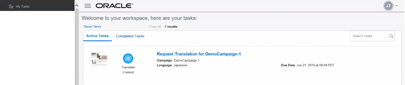

캠페인에 대한 번역이 요청되면, Responsys는 요청된 언어에 하나 이상 할당된 모든 번역자에게 번역 태스크를 할당합니다. 번역자가 지원하는 요청된 각 언어의 태스크가 번역자에게 할당되고, 전자메일 통지를 받게 됩니다. 전자메일 통지에는 Responsys에 있는 번역자 태스크 목록의 링크가 포함됩니다.
번역자의 내 태스크 페이지 뷰 스크린샷
번역자가 목록에 있는 태스크에 대해 콘텐츠 번역을 누르면, 번역이 필요한 캠페인 메시지 영역으로 이동됩니다. 텍스트, 이미지 또는 둘 다를 번역하도록 요청될 수 있습니다. 번역자는 제출 전에 변경사항을 미리 볼 수 있습니다.
