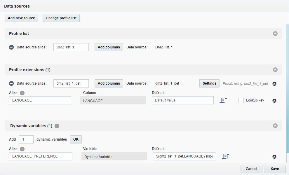

  1. 캠페인 디자이너 페이지에서 데이터 출처를 찾아 누릅니다.
  2. 데이터 출처 대화 상자의 동적 변수 추가 필드에 1을 입력하고 확인을 누릅니다.
  3. 아래 표시된 예제와 유사하게, 필요한 동적 변수를 구성합니다.
    1. 별칭 필드에 LANGUAGE_PREFERENCE를 입력합니다. 다국어 협업 기능이 작동하려면 별칭이 해당 값이어야 합니다.
    2. 기본값 필드에 RPL 스크립트를 입력하여 수신자의 언어 기본설정에 접근합니다. 이 값은 언어 기본설정을 제공하기 위해 설정한 방법에 따라 다릅니다. PET에 언어 기본설정을 저장한 경우, 프로파일 확장도 추가해야 할 수 있습니다.
    LANGUAGE_PREFERENCES동적 변수가 구성되어 있고 언어 기본설정을 포함하는 PET가 추가된 예제 데이터 출처 대화 상자 스크린샷

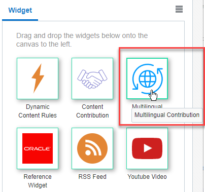

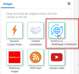

영역에 다국어 기고 위젯을 추가하려면 다음을 수행합니다.
  1. 전자메일 메시지 디자이너에서 전자메일을 열고 동적 콘텐츠 편집기 동적 콘텐츠 편집기 아이콘 이미지를 누릅니다. 위젯 팔레트가 열립니다.
    다국어 기고 위젯이 강조 표시된 위젯 팔레트 스크린샷
  2. 다음을 수행하여 영역에 다국어 기고 위젯을 추가합니다.
    • 다국어 기고 위젯을 영역으로 끌어 놓습니다.
    • 영역 드롭다운 목록에서 영역을 선택하고 다국어 기고 위젯을 두 번 누릅니다.
    • 영역의 오버레이에서 동적 콘텐츠 영역 생성을 누른 다음, 다국어 기고 위젯을 두 번 누릅니다.

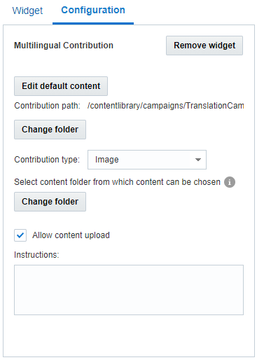

  4. 구성 탭을 사용하여 위젯을 구성합니다.
    • 모든 기고 유형에 대해, 기고된 번역이 저장되는 콘텐츠 라이브러리 폴더를 변경할 수 있습니다. 영역에 대해 번역자 지침을 추가할 수도 있습니다.
    • HTML 및 이미지 콘텐츠의 경우, 영역의 기본 콘텐츠를 편집할 수 있습니다.
    • 이미지의 경우, 콘텐츠를 선택할 수 있는 폴더를 변경할 수 있습니다. 콘텐츠 업로드를 허용할 수도 있습니다.
      이미지 기고의 다국어 기고 위젯 구성 스크린샷

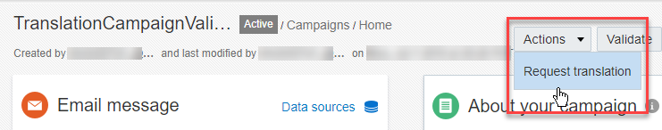

  1. 메시지 디자이너 페이지에서 캠페인으로 돌아가기를 누릅니다.
  2. 작업 메뉴에서 번역 요청을 선택합니다.
    작업 메뉴, 번역 요청 선택 항목 스크린샷 번역 요청 프로세스가 실행됩니다.

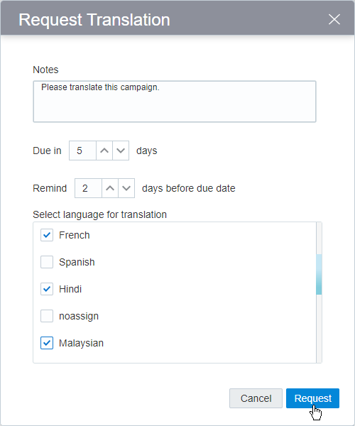

    번역 요청 대화 상자가 표시됩니다.
    번역 요청 대화 상자 스크린샷
  3. 노트 필드에 캠페인 목적에 대한 번역자 노트를 입력합니다.
  4. 번역 만기 일자까지 남은 일수를 설정합니다.
  5. 시스템이 번역 만기 일자에 대한 알림을 전송할 때까지 남은 일수를 설정합니다.
  6. 메시지를 번역할 대상 언어를 선택합니다. 여기에 표시되지 않은 언어가 필요한 경우, Responsys 계정 관리자와 협력하여 추가 언어를 구성합니다.
  7. 요청을 누릅니다.
