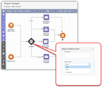

Функция Oracle Program Adaptive Intelligence Switch использует сервис Oracle Adaptive Intelligent Apps for CX для определения лучшей кампании, лучшего канала или их комбинации для каждого получателя. В отличие от многомерного тестирования, которое определяет лучшее сообщение для вашей аудитории в целом, AI использует данные по истории действий получателя, чтобы выбрать следующее лучшее действие для получателя.
Специалисты по маркетингу могут использовать переключатель адаптивной аналитики в своей программе для определения Oracle Adaptive Intelligent Apps лучшей кампании и канала для каждого получателя кампании. Чтобы выбрать наилучший путь, AI основывается на поведенческих данных от Responsys и, необязательно, других данных, выбранных организацией для этой цели. (Щелкните изображение ниже, чтобы увеличить его.)
Если используется функция Лучшее время отправки для переключателя адаптивной аналитики, адаптивная аналитика также обеспечивает прогноз лучшего времени на уровне введения в действие, а переключатель адаптивной аналитики будет перемещать введения в действие по наилучшему пути для кампании и/или канала на лучшее предсказанное время. Например, 15:00 может быть лучшим временем для фоновой рассылки для контакта, в то время как 7:00 может быть лучшим временем в канале электронной почты для другого контакта. Прогнозы лучшего времени округляются до часа.
