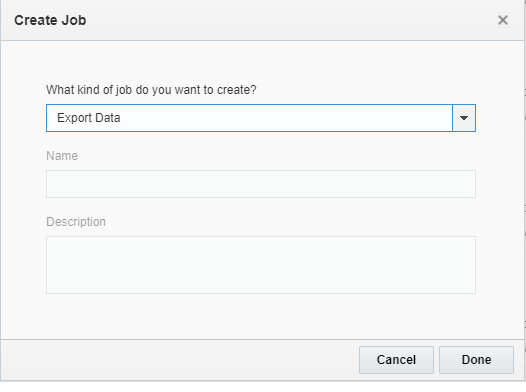

Чтобы создать задание экспорта данных:
  1. Щелкните Данные на боковой панели навигации и выберите Connect.
  2. Щелкните Создание задания на странице управления Connect.
  3. Выберите Экспорт данных в раскрывающемся списке и укажите имя и описание задания экспорта.
    Имена заданий могут содержать не более 100 символов и должны включать только следующие символы: A–Z a–z 0–9 пробел ! - = @ _ [ ] { }
  4. Нажмите Готово.

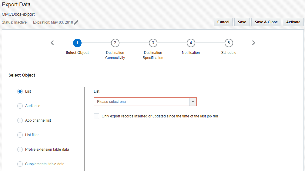

    Будет открыт мастер экспорта Connect. Эти шаги можно выполнять шаги в любом порядке, а также можно сохранить изменения и продолжить их позже.
    Изображение мастера экспорта Connect

Шаг 1. Выбор объекта
На этом шаге следует выбрать объекты для экспорта. Можно экспортировать следующее:
  • Списки
  • Аудитории
  • Списки каналов приложений
  • Фильтры списка или фильтры списка каналов приложений
  • Данные таблицы расширения профиля
  • Данные вспомогательной таблицы
Чтобы выбрать объект для экспорта:
  1. На шаге Выбор объекта выберите тип объекта для экспорта.
  2. Выберите объект для экспорта из списка.
    • Для списков профилей: выберите Список в случае запроса или для использования списка, отличного от отображаемого.
    • Для аудиторий, списков каналов приложений и таблиц расширений профилей: выберите Список, к которому относится источник данных, перед выбором источника данных.
    • Для фильтров списков выберите Список и Фильтр.
    • Для фильтров списков каналов приложений выберите объект фильтра Список. Затем выберите Список и Использовать список каналов приложений. Затем выберите Фильтр.
  3. При желании для списков и таблиц можно ограничить записи теми, которые были изменены с момента последнего выполнения задания (на основе отметки времени последнего выполнения). Для этого выберите Экспорт только тех записей, которые вставлены или обновлены со времени последнего выполнения задания.
