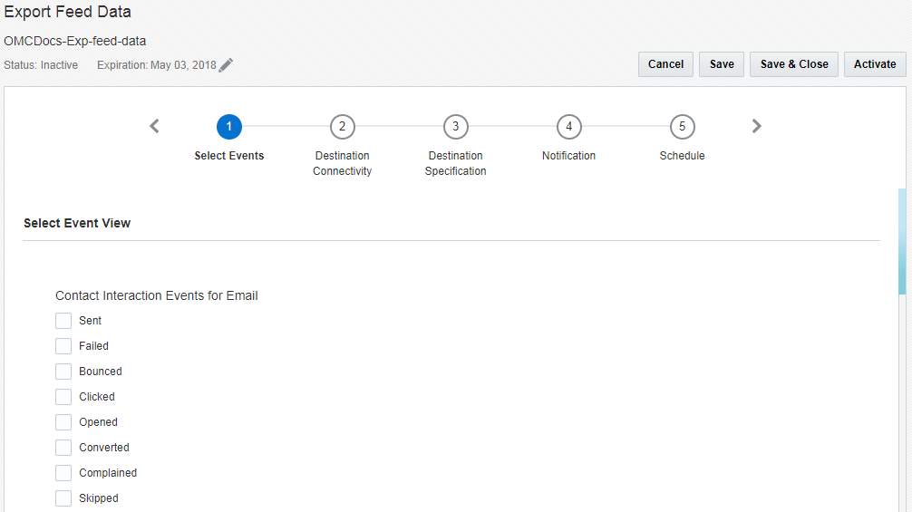

Чтобы создать задание экспорта данных канала:
- Щелкните
Данные на боковой панели навигации и выберите Connect. - Щелкните Создание задания на странице управления Connect.
- Выберите Экспорт данных канала в раскрывающемся списке и укажите имя и описание задания экспорта.
Имена заданий могут содержать не более 100 символов и должны включать только следующие символы: A–Z a–z 0–9 пробел ! - = @ _ [ ] { }
- Нажмите Готово.
Будет открыт мастер экспорта Connect. Эти шаги можно выполнять шаги в любом порядке, а также можно сохранить изменения и продолжить их позже.
- Выполните шаги:
- После настройки всех этих шагов щелкните Сохранить. Чтобы сохранить и активировать группу, щелкните Активация.

Шаг 1. Выбор событий
На этом шаге следует выбрать события для экспорта.
События взаимодействий с контактом для электронной почты
- Отправлено: успешная отправка сообщения получателю на почтовый сервер для запуска кампании
- Сбой: событие сбоя отправки сообщения получателю при запуске кампании
- С проблемами доставки. Сообщения о проблемах доставки с возможностью или без возможности повторной передачи
- Выбрано: отслеживаемые ссылки. Включает операционную систему устройства, поставщика операционной системы, браузер, тип браузера, тип устройства и строку агента пользователя (если включено для учетной записи).
- Открыто: отслеживание отдельных получателей, открывающих сообщения кампании. Включает операционную систему устройства, поставщика операционной системы, браузер, тип браузера, тип устройства и строку агента пользователя (если включено для учетной записи).
- Преобразовано. Преобразования, зарегистрированные с использованием функций отслеживания преобразований (включая события приобретения). Включает операционную систему устройства, поставщика операционной системы, браузер, тип браузера, тип устройства и строку агента пользователя (если включено для учетной записи).
- Подана жалоба. Жалобы на спам, передаваемые интернет-провайдерами через механизм обратной связи
