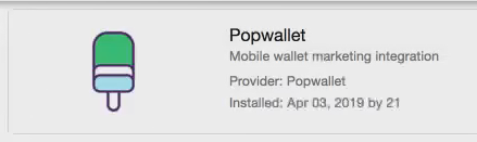

  6. Щелкните приложение Popwallet AppCloud.
    Снимок экрана с выбранным приложением Popwallet на странице "Управление приложениями"

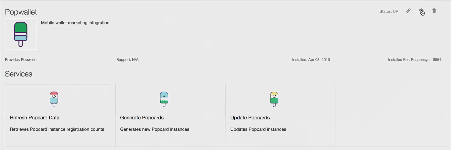

    Откроется страница приложения Popwallet AppCloud.
    Снимок экрана со страницей Popwallet, на которой выполняется настройка приложения Popwallet

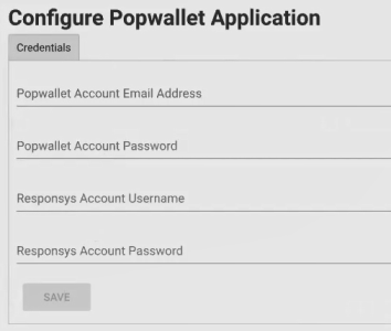

  7. Щелкните значок Настройка приложения (Снимок экрана со значком "Настройка приложения" ). Откроется страница Настройка приложения Popwallet.
    Снимок экрана со страницей "Настройка приложения Popwallet"

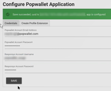

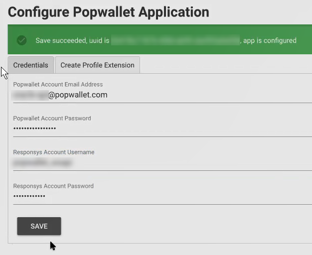

  8. На вкладке Учетные данные введите имя пользователя и пароль для учетной записи Popwallet, а также имя пользователя и пароль для учетной записи Responsys. Это учетные данные пользователя для Popwallet и Responsys API, описанные в разделе .
    Примечание. После ввода и сохранения учетных данных Responsys будет добавлена вкладка Создать расширение профиля. Эта вкладка потребуется позже.
  9. Нажмите Сохранить. При сохранении учетных данных приложение предпринимает попытку выполнить вход в сервисы Responsys и Popwallet.
При сохранении приложение проверяет учетные данные для Responsys и Popwallet. Это последний шаг установки. В случае успешного выполнения установки выводится сообщение с подтверждением "Успешно сохранено...".
Снимок экрана со страницей "Настройка приложения Popwallet" после успешного сохранения конфигурации
