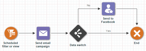

以下示例显示了一个方案,该方案发送一个电子邮件市场活动,然后将未打开该市场活动的收件人添加到自定义受众。

要添加或删除自定义受众成员,请执行以下操作:
  1. 向您的方案添加一个自定义活动 ()。
  2. 右键单击该活动并选择属性
  3. 选择合作伙伴下拉列表中,选择 Oracle SRM
  4. 选择操作下拉列表中,选择添加到 Facebook 自定义受众从 Facebook 自定义受众中删除
  5. 自定义受众字段中,键入您从 SRM 获取的受众 ID。这在哪里?已关闭受众 ID 是 SRM 中自定义受众详细信息页上的 URL 的最后四个数字。
