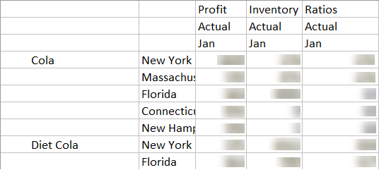

الشبكة التالية غير متماثلة، نظرًا لأن منتج Diet Cola تتوفر له أسواق أقل في الشبكة مقارنة بمنتج Cola.
النطاق الافتراضي للعملية الحسابية، عند وجود ما يزيد عن بُعد واحد في جملة FIX أو زاوية عرض شبكة Smart View، هو حساب المنتج المركب (كل التوليفات المتاحة) للأعضاء في جملة FIX أو الشبكة. في عبارة أخرى، العملية الحسابية القائمة على زاوية العرض والتي تأتي توليفات المنتج والسوق فيها من الشبكة، تقوم تلك العملية بحساب كل توليفات العضو-الصف تلك:
Cola->"New York" Cola->"Massachusetts" Cola->"Florida" Cola->"Connecticut" Cola->"New Hampshire" "Diet Cola"->"New York" "Diet Cola"->"Massachusetts" "Diet Cola"->"Florida" "Diet Cola"->"Connecticut" "Diet Cola"->"New Hampshire"
وقد ينطوي هذا على قدر من العمليات الحسابية يفوق ما تحتاج إليه. إذا أردت حساب فقط التوليفات المعروضة في الشبكة، فبوسعك تحديد المصفوفات المرتبة المطلوب حسابها، وقصر العملية الحسابية على الشرائح الأصغر حجمًا. ومن شأن حساب المصفوفات المرتبة أن يحد من الوقت المطلوب للحساب ومن حجم المكعب.
Cola->"New York" Cola->"Massachusetts" Cola->"Florida" Cola->"Connecticut" Cola->"New Hampshire" "Diet Cola"->"New York" "Diet Cola"->"Florida"

في حالة تنفيذ اسكربت العملية الحسابية من Smart View على الشبكة أدناه، يتم حساب التوليفات المعروضة فقط من المنتجات products والأسواق markets. على سبيل المثال، لا يتم حساب "Diet Cola"->Massachusetts، لأنها غير معروضة بشكل واضح في الشبكة. تجدر ملاحظة أن كل السيناريوهات (البُعد المبعثر الثالث في نموذج المكعب هذا) يتم حسابها، رغم أن Actual وحده هو المعروض في الشبكة. ويرجع هذا لأن بُعد السيناريو Scenario ليس جزءًا من جملة GRIDTUPLES في اسكربت العملية الحسابية.
