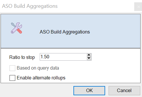

  3. انقر على تكوين خط قاعدة.
    • اختياريًا، أدخل قيمة غير صفرية المعدل للتوقف.
      صورة لمربع حوار تكوين تجميعات في مصمم المكعب لتحسين المكعب.
      يعني ترك قيمة المعدل للتوقف على صفر (القيمة الافتراضية) عدم تحديد معدل توقف.
      ضع في اعتبارك تعيين هذا الخيار على قيمة غير صفرية في حالة عدم وجود نوع شائع معروف للاستعلام ينفذه مستخدمو المكعب لديك، ويمكنك تحسين الأداء من خلال تقييد نمو المكعب. يقوم Essbase بتجميع طرق العرض المحددة باستثناء أنه لا يمكن أن يتجاوز الحد الأقصى لنمو المكعب المجمع المعدل المقدم. على سبيل المثال، إذا كان حجم المكعب هو 1 جيجابايت، فإن تحديد إجمالي الحجم 1.2 يعني أن حجم البيانات الناتجة لا يمكن أن يتجاوز 20% من 1 جيجابايت لحجم إجمالي 1.2 جيجابايت

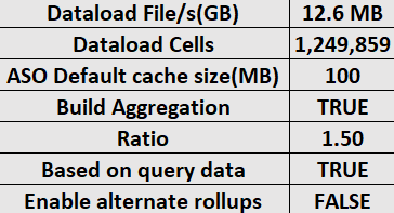

    • يعرض الجدول الأول في الصفحة عدد الخلايا التي تم تحميلها وحجم ذاكرة التخزين المؤقت للتخزين التجميعي لتكوين التجميعات أو المعدل للتوقف، سواءً كان قائمًا على الاستعلامات في المصنف أو تم تمكين عمليات تجميع البيانات البديلة.
      صورة لجدول الإحصائيات في Essbase.Stats.Baseline لتحسين المكعب في cube designer في مكعب aso.

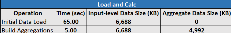

    • ضمن الحساب والتحميل، تعرض الصفوف وقت التحميل وحجم بيانات مستوى الإدخال وحجم بيانات التجميع لتحميل البيانات الأولي وبعد تكوين التجميعات.
      صورة لجدول الحساب والتحميل في علامة تبويب Essbase.Stats.Baseline لـ Excel لمصمم المكعب لتحسين المكعب في التخزين التجميعي.
