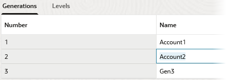

  3. Dobbeltklik på pladsholderen for et generations- eller niveaunavn (for eksempel Gen1 eller Lev1) for at aktivere redigering af dette felt.
  4. Indtast et generations- eller niveaunavn.
  5. Klik på Gem.
    Du kan for eksempel erstatte pladsholderteksterne, Gen1, Gen2 og Gen3, med beskrivende generationsnavne.
    Billede af siden Dimensioner i webbrugerinterfacet, der viser generationer for målingsdimensionen med generationsnavnene Account1 og Account2.
