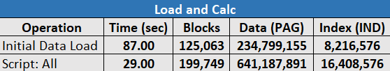

Das Utility erstellt bei seiner Ausführung den Cube, lädt die ausgewählten Datendateien und führt die ausgewählten Berechnungsskripte sowie die Abfragen in der Anwendungsarbeitsmappe aus. Es ist wichtig, eine repräsentative Auswahl von Abfragen der Benutzer zu verwenden.
Das Baselineutility erstellt ein Dashboard der Anwendungs- und Betriebsprozesse, mit dem Sie den Cube entwerfen und optimieren können. Während Sie Änderungen implementieren und den Cube erneut erstellen, können Sie anhand der Baseline Iterationen von Cube-Änderungen vergleichen. Auf der Registerkarte Essbase.Stats.Baseline der Anwendungsarbeitsmappe hängt das Baselineutility neue Tabellen mit den aktuellen Daten für jede Iteration an.

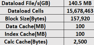

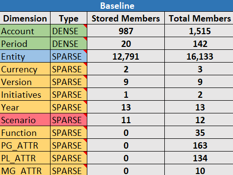

Das Baselineutility identifiziert Dense- und Sparse-Dimensionen, Datengröße (PAG- und IND-Dateigrößen), Blockgröße sowie die Größe von Daten, Index und Berechnungscache. Darüber hinaus erhalten Sie damit Metriken für den Dataload, die Berechnung und die Abfrage.

Das Utility "Berechnungscache" empfiehlt die optimale Berechnungscacheeinstellung für den Cube.
Mit der richtigen Berechnungscacheeinstellung können Sie die Performance beim Berechnen ganzer Sparse-Dimensionen in einem Berechnungsskript wesentlich verbessern. Durch Berechnen einer ganzen Sparse-Dimension lässt sich die Anzahl der für eine Abfrage erforderlichen Blöcke reduzieren.
Der Standardwert für den Berechnungscache beträgt 200.000 Byte. Der Höchstwert beträgt 20.000.000 Byte.
Der Berechnungscache sollte gerade groß genug für die Sparse-Dimensionen sein, die im Berechnungsskript berechnet werden. Wenn Sie den Berechnungscache größer als erforderlich machen, wird die Performance dadurch verschlechtert.

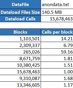

Mit dem Datenverteilungsutility können Sie die Daten in einer Anwendung besser verstehen und so wichtige Entscheidungen zur Optimierung des Cubes treffen.
Dense-Dimensionen definieren die Blöcke in einer Block Storage-Anwendung. Im Idealfall sollte ein Block Dimensionen mit den meisten Daten enthalten und das vorherrschende Abfragelayout für diese Anwendung darstellen. Bei Finanzberichtsanwendungen bedeutet das in der Regel, dass die Time- und die Account-Dimension dicht besetzt sein sollten.
Einer der Faktoren, die sich auf die Abfrageperformance auswirken, ist die Anzahl der von der Abfrage angeforderten Blöcke. Wenn zu viele Blöcke angefordert werden, verringert sich die Abfrageperformance. Um die Anzahl der angeforderten Blöcke zu reduzieren, berechnen Sie Elemente der oberen Ebene von mindestens einer Sparse-Dimension im Voraus. Setzen Sie zunächst das Dimensionsspeicherattribut der oberen Elemente auf ein gespeichertes Attribut (Speichern oder Nie gemeinsam verwenden). Führen Sie dann ein Berechnungsskript aus, das diese Dimension entweder mit CALC DIM oder mit AGG aggregiert.
Verwenden Sie zur Optimierung des Berechnungsskripts, mit dem die gespeicherten Sparse-Dimensionen aggregiert werden, den FIXPARALLEL-Befehl. Es ist wichtig, die richtigen Task-Dimensionen auszuwählen. Eine Task-Dimension bestimmt, wie die Berechnung in Threads aufgeteilt und parallel ausgeführt wird. Mindestens eine Sparse-Dimension muss die meisten Daten enthalten, um leere Aufgaben zu reduzieren. Im Idealfall sind diese Daten gleichmäßig verteilt.
