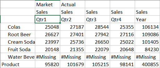

Εκτέλεση ανάλυσης ad hoc
Μπορείτε να προσδιορίσετε την προγονική θέση για μια ιεραρχία ως άνω ή κάτω, στην καρτέλα "Επιλογές μελών" του πλαισίου διαλόγου "Επιλογές" στο Smart View. Πρέπει πρώτα να ενεργοποιηθεί το SSANCESTORONTOP από έναν διαχειριστή στη διαμόρφωση εφαρμογής, στο περιβάλλον εργασίας web του Essbase . Το πλέγμα αλλάζει σχήμα, όταν εκτελέσετε μια λειτουργία μεγέθυνσης. Εδώ, απλώς χρησιμοποιήστε την προεπιλεγμένη κάτω θέση.
Στην κορδέλα του Essbase, κάντε κλικ στην επιλογή Ανανέωση. Το πλέγμα τώρα πρέπει να είναι ως εξής:
Επειδή δεν πωλείται κάθε προϊόν σε κάθε νομό, ορισμένα κελιά έχουν την ετικέτα #Missing αντί για μια τιμή δεδομένων.
Σε αυτήν την εργασία, πλοηγηθήκατε εύκολα σε ένα πλέγμα δεδομένων, μεγεθύνοντας και συγκεντρώνοντας τα δεδομένα κάνοντας κλικ στο ίδιο το πλέγμα. Μπορείτε επίσης να χρησιμοποιήσετε τα εργαλεία στην κορδέλα Essbase για να εκτελέσετε τις ίδιες ενέργειες. Για περισσότερη βοήθεια σχετικά με τη χρήση του Smart View, πατήστε την καρτέλα Smart View και έπειτα πατήστε Βοήθεια.

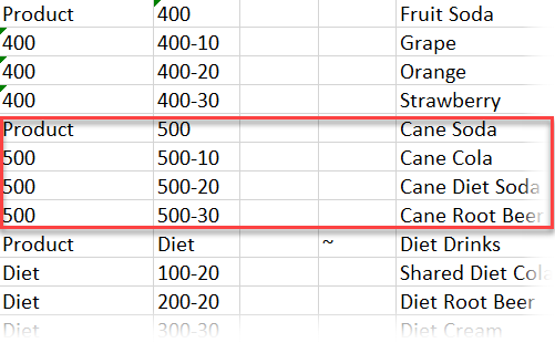

Προσθέστε μια ιεραρχία στη διάσταση προϊόντος και δείτε τα αποτελέσματα στο Smart View.
Μεταβείτε στο φύλλο εργασίας Dim.Product, όπου θα ενημερώσετε τη διάσταση του προϊόντος με μερικά πρόσθετα προϊόντα.
Εισαγάγετε νέα μέλη στο βιβλίο εργασίας, ακολουθώντας την οικογένεια 400 προϊόντων.
Δημιουργήστε ένα νέο γονικό προϊόν με θυγατρικό 500 και δώστε του το προεπιλεγμένο ψευδώνυμο "Cane Soda".
Δημιουργήστε τρεις νέες ΜΔΑ με γονικό το 500: 500-10, 500-20 και 500-30.
Δώστε ψευδώνυμα στις νέες ΜΔΑ. Ονομάστε τα "Κόλα ζαχαροκάλαμου", "Κόλα διαίτης ζαχαροκάλαμου" και "Μπύρα ζαχαροκάλαμου".
Αποθηκεύστε το ενημερωμένο βιβλίο εργασίας.
Χρησιμοποιώντας την κορδέλα του εργαλείου σχεδιασμού κύβων, επιλέξτε Δημιουργία κύβου
Η επιλογή δημιουργίας θα οριστεί από προεπιλογή σε Ενημέρωση κύβου – Διατήρηση όλων των δεδομένων , επειδή η εφαρμογή υπάρχει ήδη στον server και εσείς είστε ο κάτοχος εφαρμογής που τη δημιούργησε.
Κάντε κλικ στην επιλογή "Εκτέλεση".
Όταν εμφανιστεί η ειδοποίηση ολοκλήρωσης εργασίας, πατήστε "Ναι" για να εκκινηθεί το πρόγραμμα προβολής εργασιών.

Μεταβείτε στο φύλλο εργασίας ερωτήματος, Query.Sample.
Μεταβείτε στην κορυφή της διάστασης "Προϊόν" επισημαίνοντας την επιλογή "Dark Cream" και κάνοντας σμίκρυνση με την κορδέλα του Essbase. Έπειτα κάντε σμίκρυνση στο "Cream Soda".
Επιλέξτε ξανά "Προϊόν" και πατήστε Μεγέθυνση.
Επιλέξτε "Σόδα ζαχαροκάλαμου" και πατήστε Διατήρηση μόνο.
Επιλέξτε "Cane Soda" και "Μεγέθυνση" για να δείτε τα θυγατρικά μέλη.
Η προσθήκη μελών στη διάσταση "Προϊόν" δεν συμπληρώνει δεδομένα στα μέλη. Τα δεδομένα μπορούν να υποβληθούν μέσω του Smart View ή με εκτέλεση φόρτωσης δεδομένων.
