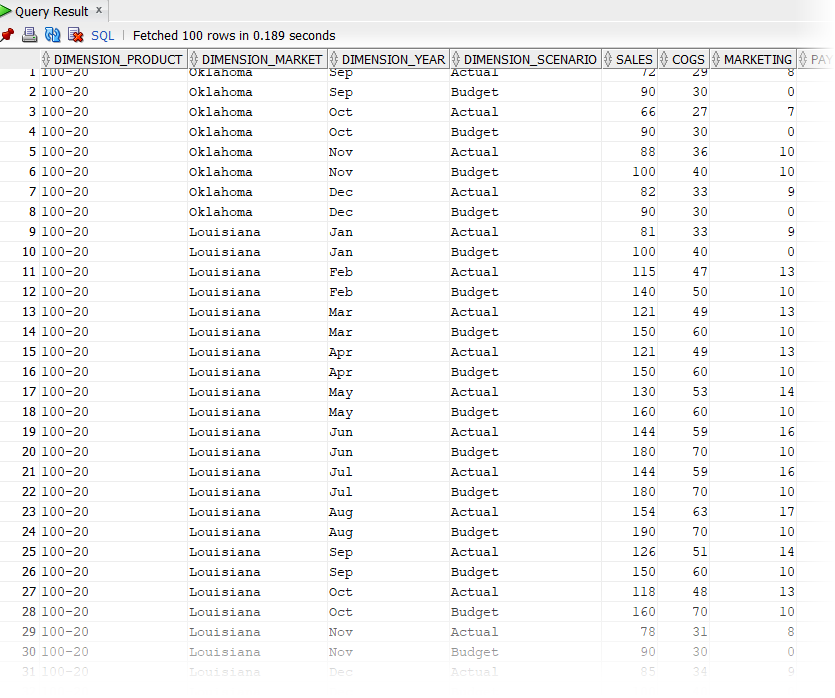

Consideremos una tabla relacional, SB_DT, con todos los registros seleccionados. La consulta SQL es:
SELECT * FROM SB_DT
El resultado de la consulta (en SQL Developer) aparece truncado en esta imagen porque es muy extenso, ya que hay miles de registros en la tabla:
Vista de datos de tabla en SQL Developer. Miles de filas en la columna DIMENSION_PRODUCT contienen valores de SKU de productos, la columna DIMENSION_MARKET contiene estados de Estados Unidos, la columna DIMENSION_YEAR contiene años, la columna DIMENSION_SCENARIO contiene Actual o Budget, y hay columnas de números denominadas SALES, COGS, MARKETING y PAYROLL.

Sistema de origen externo
Para el sistema de origen de este ejemplo, supongamos que es Oracle Database. El origen de datos predefinido en Essbase incluye una consulta SQL que extrae información de una tabla de Oracle Database.
Nuestra tarea como gestor de la base de datos es diseñar una definición del informe de obtención de detalles basada en este origen de datos que proporcione a los usuarios de Smart View acceso correcto a los datos del sistema de origen extraídos a través del origen de datos.
La consulta del origen de datos puede ser tan sencilla como
SELECT * FROM TABLENAME
o se puede acotar para extraer cualquier agregación o variedad de los datos externos que desea usar como base.
La selección de nuestra hipotética tabla de Oracle Database incluye columnas externas como las que se ilustran en nuestra introducción. Asignaremos algunas de estas columnas externas a las dimensiones de Essbase cuando diseñemos la definición del informe de obtención de detalles.
