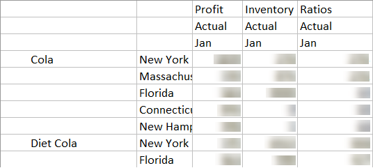

Seuraava ruudukko on asymmetrinen, koska Diet Cola -tuotteella on ruudukossa vähemmän markkina-alueita kuin Cola-tuotteella.

Laskutoimituksia saattaa olla enemmän kuin tarvitset. Jos haluat laskea vain ruudukossa näkyvät yhdistelmät, voit määrittää laskettavat monikot ja rajoittaa laskennan pienempään viipaleeseen. Monikkojen laskenta vähentää myös laskenta-aikaa ja pienentää kuution kokoa.
Cola->"New York" Cola->"Massachusetts" Cola->"Florida" Cola->"Connecticut" Cola->"New Hampshire" "Diet Cola"->"New York" "Diet Cola"->"Florida"

Jos suoritat tämän laskentakomentosarjan Smart View -ohjelmassa alla olevaa ruudukkoa käyttäen, lasketaan vain näkyvissä olevat tuotteiden ja markkina-alueiden yhdistelmät. Esimerkiksi yhdistelmää "Diet Cola"->Massachusetts ei lasketa, koska se ei näy ruudukossa. Huomaa, että kaikki skenaariot (kolmas harva dimensio tässä mallikuutiossa) lasketaan, vaikka ruudukossa näkyy vain Actual. Tämä johtuu siitä, että Scenario-dimensio ei ole osa GRIDTUPLES-lausetta laskentakomentosarjassa.
