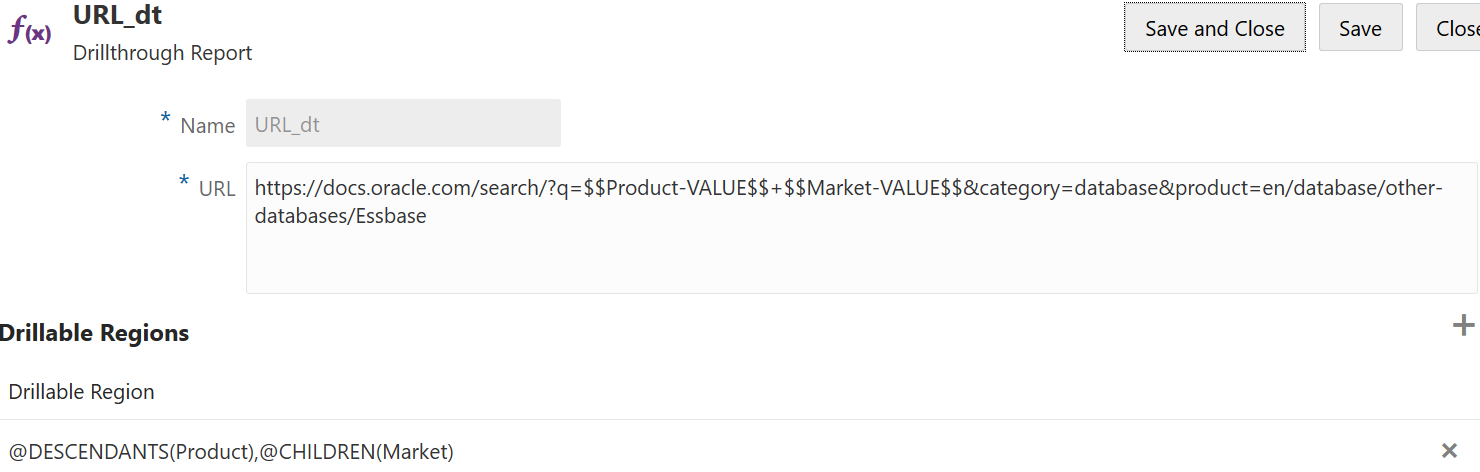

Siirtymisraportin luominen URL-osoitteeseen
Määritä ensin uusi siirtymisraportti Sample Basicissa.
https://docs.oracle.com/search/?q=$$Product-VALUE$$+$$Market-VALUE$$&category=database&product=en/database/other-databases/Essbase
Huomautus::
Muuttujan syntaksi annetaan heti merkkien ?q= jälkeen@DESCENDANTS(Product),@CHILDREN(Market)
Huomautus::
Kun käytät tätä siirtymisraporttia ja poraudut minkä tahansa Product-sukupolven jäsenen soluristeyksestä Market-dimension millä tahansa alitasolla, selain avautuu ja Essbase -dokumentaatiosta haetaan VALUE-parametria.

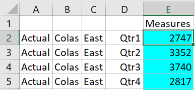

Kirjaudu kuutioon Smart View -työalustasta.
Tässä esimerkissä olemme valinneet siirtymisen salliville alueille sinisen taustan. Porautumiskohteet Actual, Colas, East, Qtr1.
Selain avautuu ja Essbase-dokumentaatiossa suoritetaan haku parametriarvoilla 100 ja East (muista, että Colas on alias Product-luokalle 100).
Poraudu toiseen soluun, jotta näet miten parametri välitettiin porautumisen URL-muutoksiin soluristeyksen kontekstin mukaisesti Smart View-työalustassa.
Porautumiskohteet Actual, Cream Soda, West, Qtr4:
Essbase-dokumentaatiossa suoritetaan nyt haku arvoilla 300 ja West:
