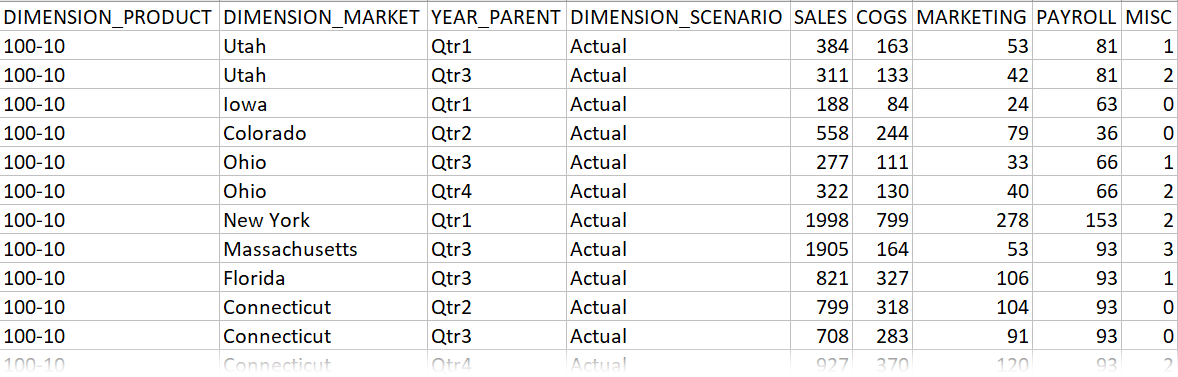

Kuvassa näytetään porautuminen yhdestä solusta. Voit myös porautua useista soluista. Soluissa voi olla yksi alue tai useita alueita. Alueet voivat olla peräkkäisiä tai ei-peräkkäisiä ja sisältää hierarkiassa eri sukupolvia.
Porauduttaessa avautuu uusi arkki, jossa näytetään porautumistoiminnon tulokset. Tulokset riippuvat porautumisessa käytettävän solun tai solujen kontekstista. Katso kohta Porautumisen toiminta.
