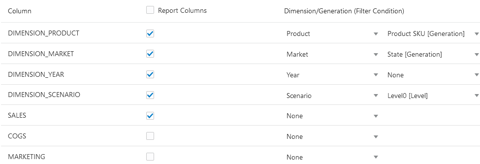

  7. Laadi sarakemääritykset:
    1. Valitse ulkoisesta tietolähteestä sarakkeet, jotka haluat lisätä raporttiin.
    2. Valitse dimensio, johon haluat kunkin sarakkeen liittää.
    3. Valitse määrityksille suodatinehdot, esimerkiksi Taso 0, Sukupolvi tai Ei mitään (dimension määritykselle).
      Kuvassa näkyvät porautumisraportin sarakkeiden vastaavuusmääritykset.
    4. Kun olet valmis, napsauta Siirtymisen sallivat alueet. Siirtymisraportin määritelmää ei voi tallentaa ilman alueen määrittämistä kohdassa Siirtymisen sallivien alueiden määrittely siirtymisraporteille kuvatun mukaisesti.

  8. Laadi sarakemääritykset:
      Kuvassa näkyy sarakkeen vastaavuusmääritys ohjatussa porautumisraportissa.
  9. Kun olet valmis, napsauta Siirtymisen sallivat alueet. Siirtymisraportin määritelmää ei voi tallentaa ilman alueen määrittämistä kohdassa Siirtymisen sallivien alueiden määrittely siirtymisraporteille kuvatun mukaisesti.

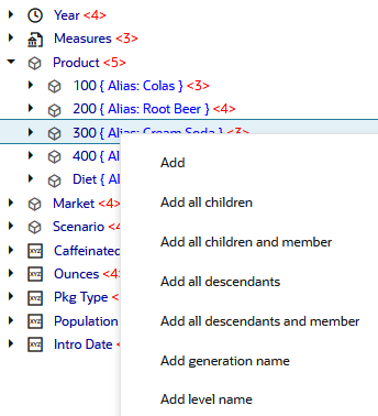

  2. Napsauta plus-merkkiä ja valitse jokin seuraavista menetelmistä:
    • Napsauta tyhjää riviä ja määritä alue laskutoimituksen syntaksilla: jäsenten nimet ja jäsenjoukon funktiot.
    • Avaa Siirtymisen sallivan alueen valitsin napsauttamalla kynäkuvaketta, valitse lisättävä jäsen, napsauta kakkospainikkeella ja määritä alue valitsemalla valikkokohdista.
      Kuvassa näkyy porautumisen sallivan alueen valitsin Redwood-käyttöliittymässä.

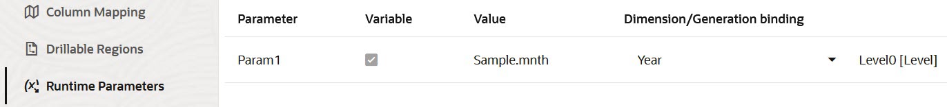

Level 0 (rekursiivinen) Ajoaikaisen parametrin määritys
Kun siirtymisraportin määritelmässä ajoaikaiset parametrit on sidottu arvoon Year tasolla Level 0,
Siirtymisraportin määritelmän ajoaikaisten parametrien välilehti. Parametri: Param1. Muuttuja: tarkistettu. Arvo: Sample.mnth. Dimensio: Year. Sukupolven sidonta: Taso 0 [Taso]
jos Smart View -käyttäjä porautuu arvoon Qtr1 dimensiossa Year, siirtymisraportti sisältää tammikuun, helmikuun ja maaliskuun. Jos Smart View -käyttäjä porautuu dimensioon Year, siirtymisraportti sisältää arvot tammi, helmi, maalis, huhti, touko, kesä, heinä, elo, syys, loka, marras ja joulu.

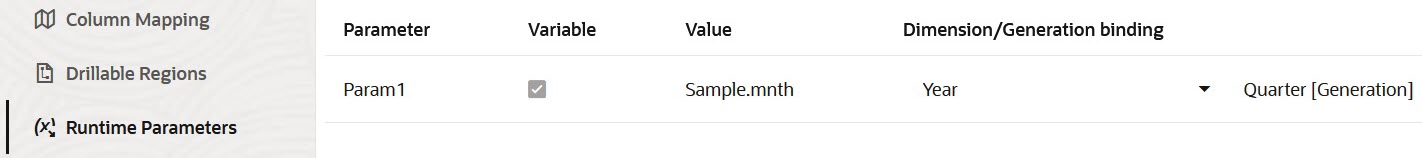

Ajoaikaisen parametrin sukupolven määritys
Kun siirtymisraportin määritelmässä ajoaikaiset parametrit on sidottu arvoon Year sukupolvessa Quarter,
Siirtymisraportin määritelmän ajoaikaisten parametrien välilehti. Parametri: Param1. Muuttuja: tarkistettu. Arvo: Sample.mnth. Dimensio: Year. Sukupolven sidonta: Quarter [Generation]
jos Smart View -käyttäjä porautuu dimensiojäseneen Year, siirtymisraportti sisältää arvot Qtr1, Qtr2, Qtr3, Qtr4.
