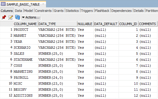

sample_basic_table.csv) dans votre connexion au serveur de base de données SQL.

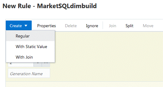

Ensuite, supprimez des membres du fichier Sample Basic, puis créez une règle de chargement pour reconstruire la dimension Market à partir de la table SQL.

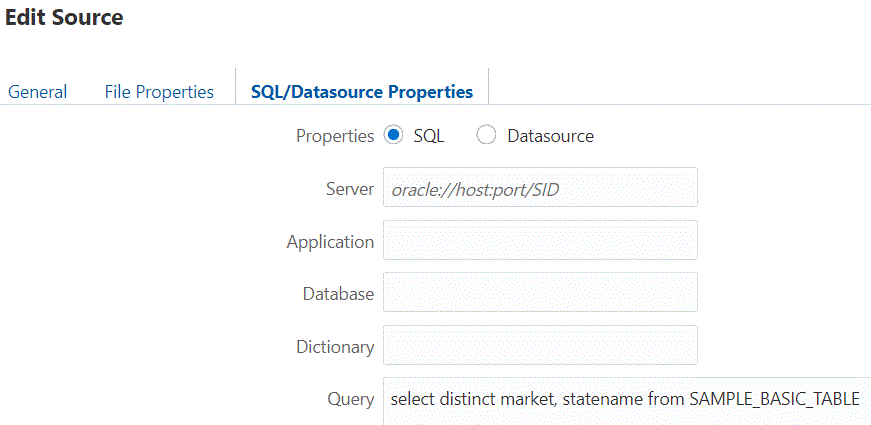

Select distinct market,statename from SAMPLE_BASIC_TABLE.
