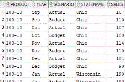

  12. Dans Oracle SQL Developer (ou un autre outil SQL de votre choix), écrivez et testez une instruction SELECT pour sélectionner des colonnes dans la table SAMPLE_BASIC_TABLE : Select Product,Year,Scenario,Statename,Sales from SAMPLE_BASIC_TABLE
  13. Assurez-vous que la requête SQL est valide et renvoie un résultat dans votre outil SQL. Si la requête SQL est valide, elle doit renvoyer les colonnes de table demandées, PRODUCT, YEAR, SCENARIO, STATENAME et SALES à partir de la base de données à laquelle votre outil SQL est connecté :
    Résultat de la requête SQL par rapport à la table SAMPLE_BASIC_TABLE
  14. Copiez la requête SQL dans un fichier texte ou dans votre presse-papiers. Vous aurez à l'utiliser dans une prochaine étape. Les résultats de cette requête sont les données que vous chargerez dans le cube Sample Basic.

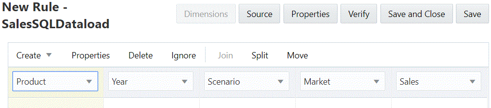

  15. Observez l'ordre des dimensions dans la requête SQL. Les dimensions des champs de règle de chargement doivent apparaître dans le même ordre. Cela signifie que lorsque vous ajoutez des champs, vous devez d'abord ajouter la dernière dimension répertoriée dans la requête SQL (Sales). Chaque fois que vous ajoutez un nouveau champ, celui-ci apparaît devant le premier, de sorte que lorsque vous avez fini d'ajouter tous les champs, l'ordre dimensionnel correspond à celui de la requête SQL.
  16. Dans Essbase, dans l'onglet de navigateur Nouvelle règle de la règle SalesSQLDataload, sélectionnez Sales dans la liste déroulante Sélectionner.
  17. Cliquez sur Créer > Standard pour créer un second champ de règle de chargement. Dans la liste déroulante Sélectionner, sélectionnez Market (qui est mappé avec Statename dans votre requête SQL).
  18. Cliquez sur Créer > Standard pour continuer à ajouter des champs dans l'ordre suivant : Scenario, Year et Product.
    Les champs de règle de chargement doivent maintenant être organisés de la façon suivante :
    Règle de chargement des données avec les champs dans l'ordre suivant : Product, Year, Scenario, Market, Sales
