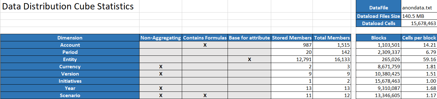

  3. Consultez la feuille de calcul Essbase.Stats.DataDist.
    Illustration de la feuille de calcul Essbase.Stats.DataDist dans un classeur d'application Optimiser le cube.
