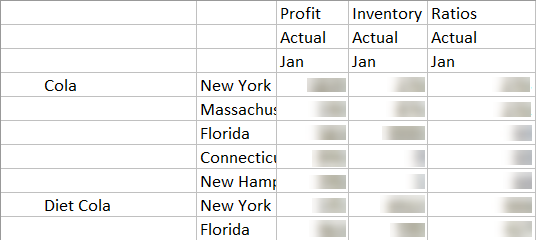

La grille suivante est asymétrique car le produit Diet Cola comporte moins de marchés dans la grille que le produit Cola.
Grille asymétrique avec les valeurs Actual, Jan pour cinq marchés pour Cola, mais seulement deux marchés pour Diet Cola

Il est probable que vous n'ayez pas besoin d'autant de calculs. Si vous voulez calculer uniquement les combinaisons affichées sur la grille, vous pouvez préciser les tuples à calculer et limiter le calcul à une tranche plus petite. Le calcul de tuples peut également réduire le temps de calcul et la taille du cube.
Cola->"New York"
Cola->"Massachusetts"
Cola->"Florida"
Cola->"Connecticut"
Cola->"New Hampshire"
"Diet Cola"->"New York"
"Diet Cola"->"Florida"

Si vous exécutez le script de calcul à partir de Smart View par rapport à la grille ci-dessous, seules les combinaisons de produits et de marchés affichées sont calculées. Par exemple, "Diet Cola"->Massachusetts n'est pas calculé car il n'est pas affiché explicitement sur la grille. Notez que tous les scénarios (troisième dimension dispersée dans l'exemple de cube) sont calculés, même si seul Actual est affiché dans la grille. La raison en est que la dimension Scénario ne fait pas partie de l'énoncé GRIDTUPLES dans le script de calcul.
