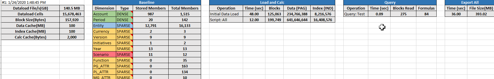

תמונה של הגיליון ההתחלתי בחוברת עבודה של יישום.
הצבעים בטבלה ההתחלתית מזהים את סוג האחסון של כל ממד:
  • ירוק - ממד dense
  • אדום - ממד sparse עם לפחות נוסחה דינמית אחת
  • כחול - ממד sparse עם סכימות וללא כל האבות הדינמיים והנוסחאות
  • זהב - ממד sparse אחר
