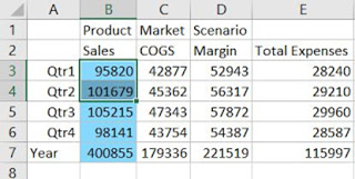

複数セル・ドリル・スルーを使用する場合、次の例の列BのB3、B4など、Excelで連続セルを選択します。
連続セルが選択された複数セル・ドリル・スルー

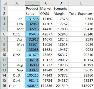

複数領域ドリル・スルーを使用する場合、複数セルの複数の非連続領域を選択します。次の例では、B3+B4+B5、B7+B8+B9およびB11+B12+13を選択します。
[Ctrl]キーを押しながら選択して、Excelで複数の非連続領域を選択します。例では、選択によって、四半期の合計を除く9月までのすべての月の詳細レポートが示されます。
任意の親または階層から複数範囲を選択できます。
非連続の複数セルが選択された複数領域ドリル・スルー
