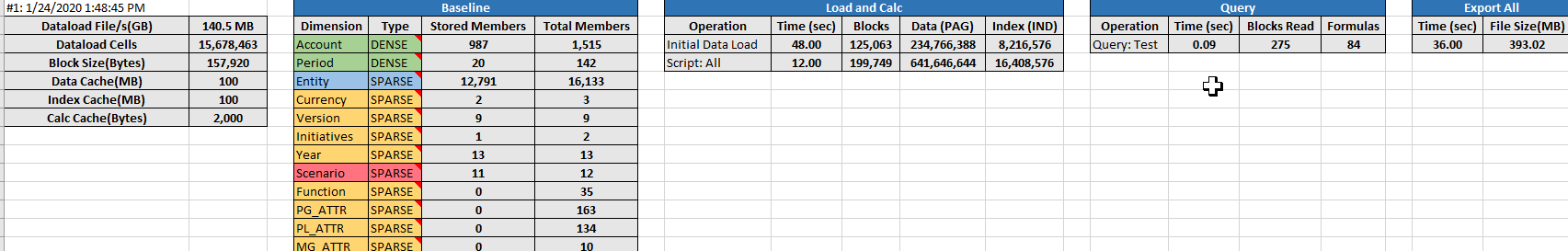

  4. アプリケーション・ワークブックでEssbase.Stats.Baselineシートを表示します。
    • 「問合せ」読み取ったブロックBlocks Readで、問合せでリクエストされたデータの量が表示されます。
      動的ディメンションを保管済に変更すると、量が少なくなります。
    • ロードおよび計算で、個々の「スクリプト:」行にどの計算スクリプトが完了に最も時間がかかり、最適化の必要があるかが示されます。
      リクエストされるデータの量または式の実行数を減らすと、パフォーマンスが改善されます。
    • 「問合せ」「式」に、問合せで実行された式の数が表示されます。
      計算済メンバーの解決順を確認して変更し、式の実行数を減らしてパフォーマンスを改善するか、式を含む計算済メンバーの保管を検討して式の実行数を減らし、パフォーマンスを改善します。
アプリケーション・ワークブックのベースライン・シートのイメージ。
ベースライン表の色は、各ディメンションのストレージ・タイプを示します。
  • 緑 - 密ディメンション
  • 赤 - 少なくとも1つの動的式を含む疎ディメンション
  • 青 - 集約があり、動的親および式のない疎ディメンション
  • 金 - 他の疎ディメンション
