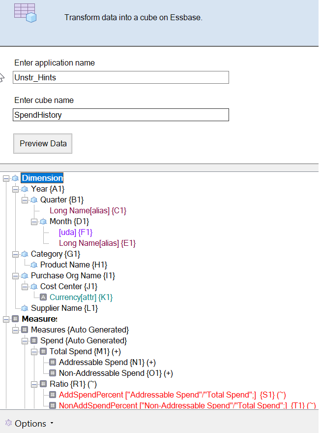

  7. Unstr_Hints.xlsx를 선택한 경우 데이터 미리보기를 누릅니다. 분석을 위해 Essbase로 워크북이 전송되고 확인을 위해 관계가 반환됩니다.
    1. 트리 뷰를 사용하여 열을 끌어 놓는 방식으로 차원 계층, 측정항목 계층 및 건너뛰는 열을 생성할 수 있습니다. 열 이름을 마우스 오른쪽 단추로 누르고 열의 속성(세대, 속성, 별칭 또는 UDA)을 지정할 수도 있습니다. 또한 옵션 메뉴에서 측정항목과 계층 또는 평면 차원을 선택하여 머리글에 대해 해당 옵션을 설정할 수 있습니다. 계층을 선택하는 경우 Excel 머리글 이름을 수신하는 차원이 계층적으로 표시됩니다. 평면 옵션을 선택하는 경우 Excel 머리글 이름을 수신하는 세대가 평면적으로 표시됩니다. 이 설정은 전체 아웃라인에 적용됩니다.Cube Designer 데이터 변환 대화상자 이미지

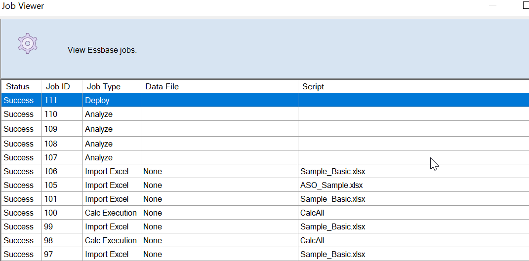

  11. (선택사항) 큐브 작업 상태를 확인할지 묻는 메시지가 표시되면 를 누릅니다.Cube Designer 작업 뷰어의 대화상자 이미지
    새로 생성된 애플리케이션 및 큐브가 Essbase 웹 인터페이스의 애플리케이션 홈 페이지에 나열되며 Cube Designer에서 제공됩니다. 테이블 형식 데이터를 기반으로 큐브가 생성된 경우 애플리케이션 워크북으로 큐브를 익스포트할 수 있습니다.
