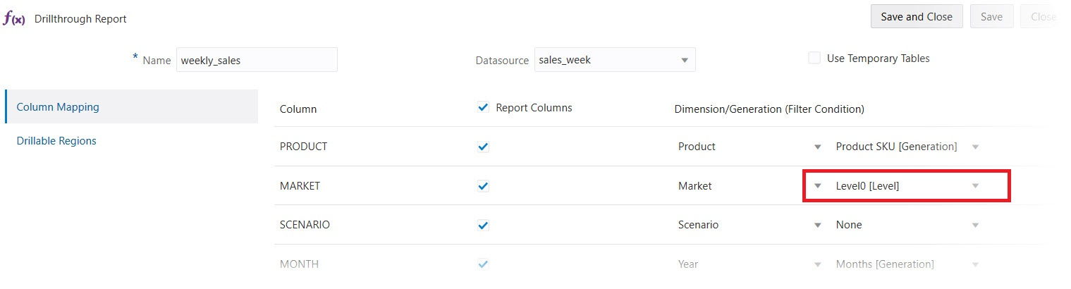

레벨 0을 데이터 소스 열에 매핑
드릴스루 보고서를 생성하는 경우 특정 차원에 대한 레벨 0을 데이터 소스 열에 매핑할 수 있습니다.
매핑 레벨 0을 데이터 소스 열로 매핑에 대한 화면 이미지입니다
따라서 Smart View에서 보고서를 실행할 때마다 Product 차원 멤버가 있는 교차에서 해당 특정 멤버에 대한 모든 최하위 레벨 멤버를 인출하여 드릴스루 질의에 추가합니다.
반복 드릴스루를 사용하는 경우 매핑된 세대에서 멤버를 가져오지만 항상 계층의 모든 최하위 레벨 멤버를 가져옵니다. 보고서가 차원 멤버 자체인 루트 멤버에서 실행되는 경우 질의에 이 차원의 모든 최하위 멤버가 포함됩니다.
